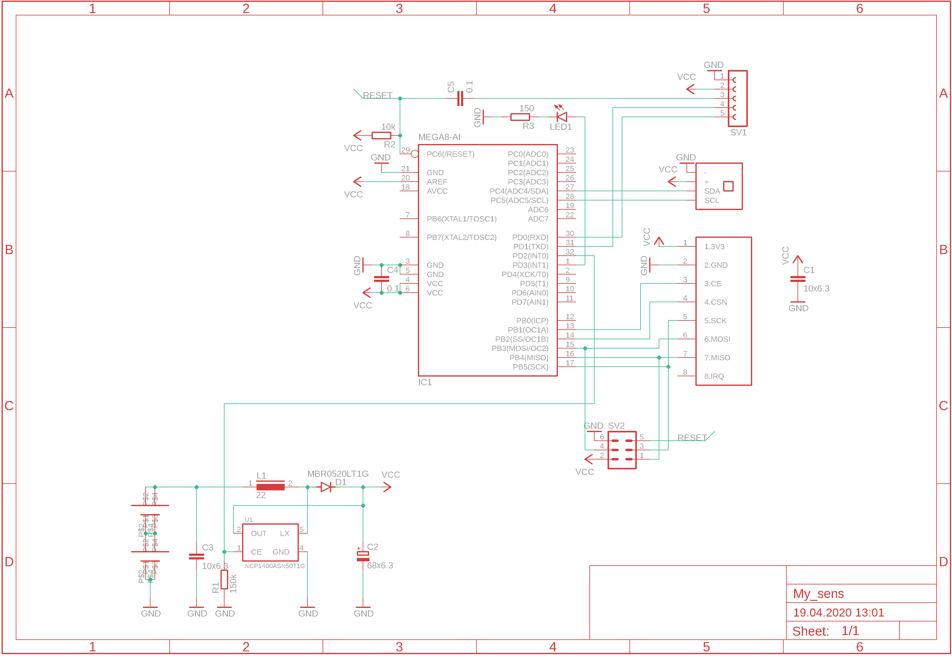

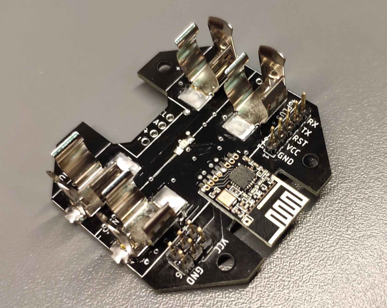

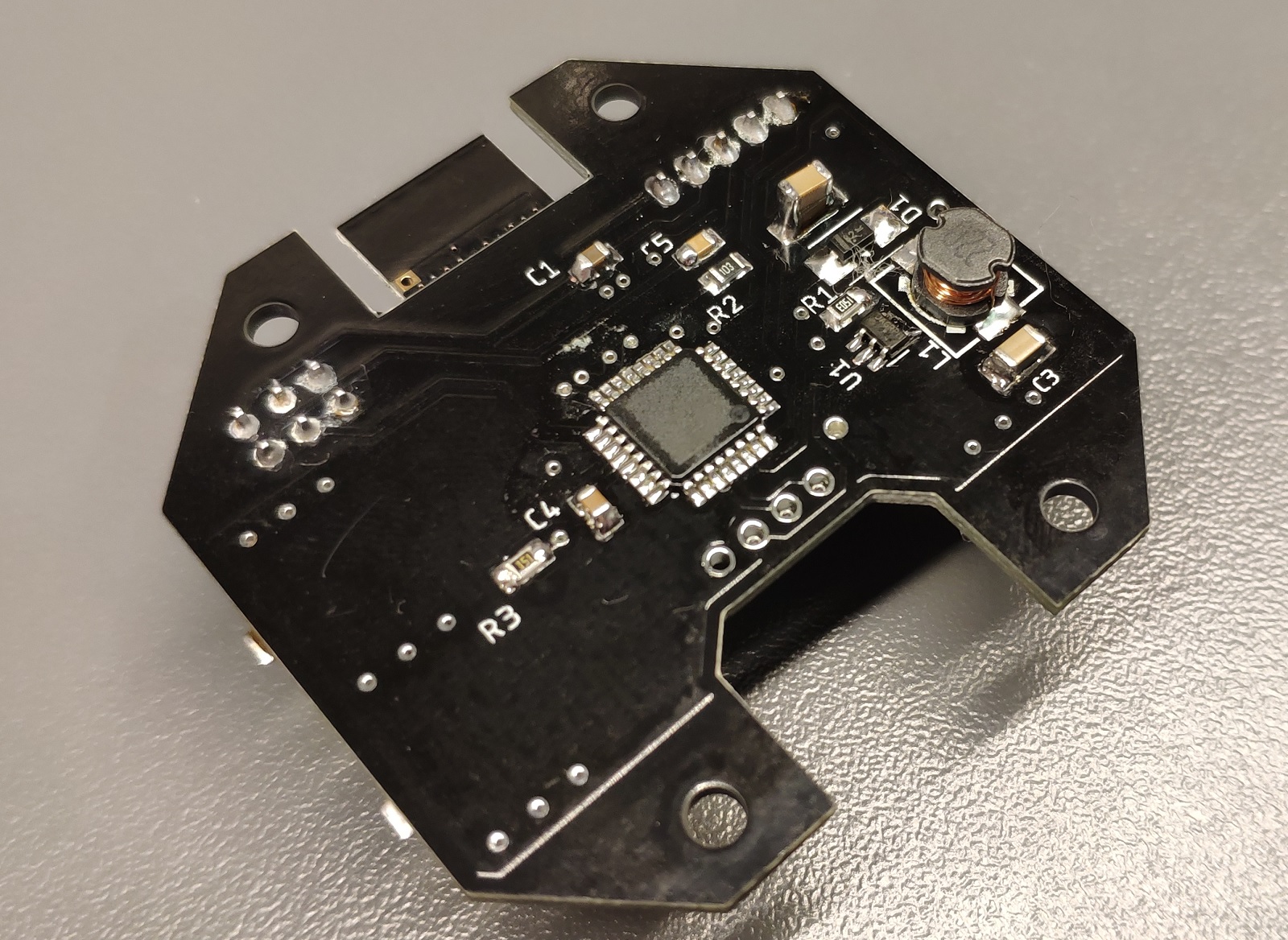

Классика на базе atmega328p и радио-модуля nrf24l01+. Датчик si7021/bme280 и подобные.
На борту имеется стаб ncp1400, который теоретически две батарейки AAA может высадить до 0.8в.
Потребление в режиме сна на свежих батарейках 3.1В получилось 5.5мкА, на разряженных до 2.3В - 4.5мкА.
В режиме передачи на свежих 3.1В - 24мА, на разряженных до 2.3В - 45мА.

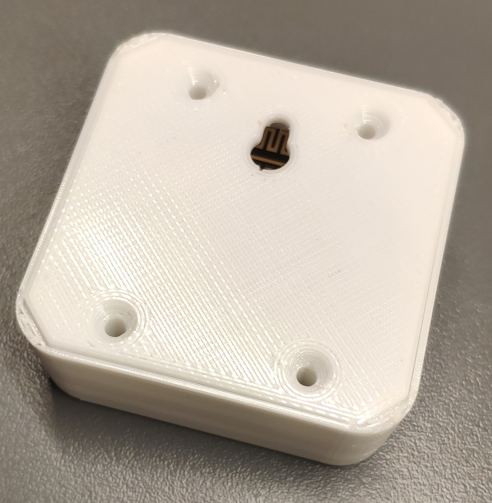

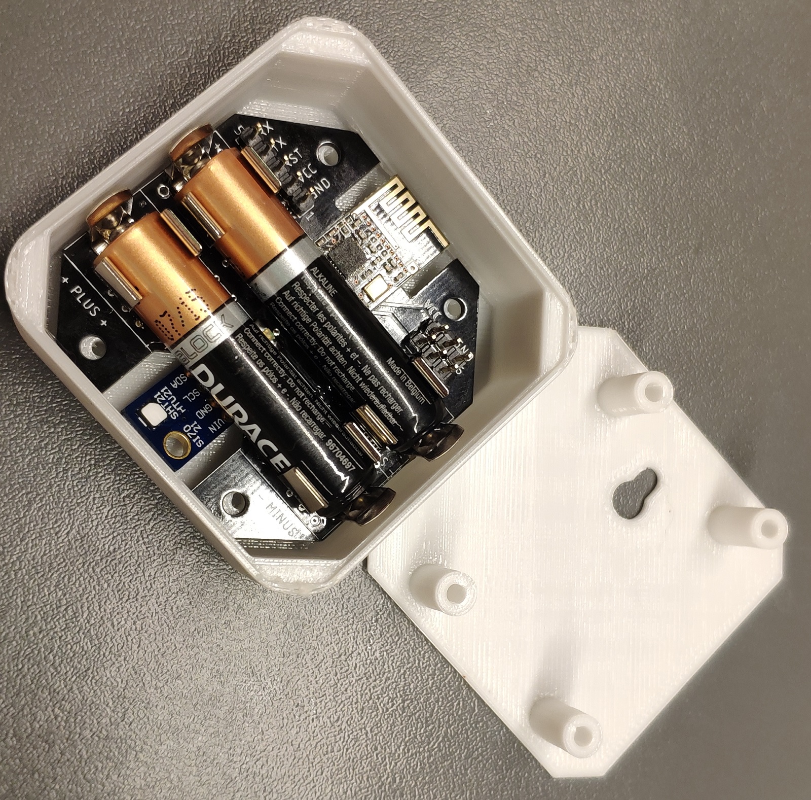

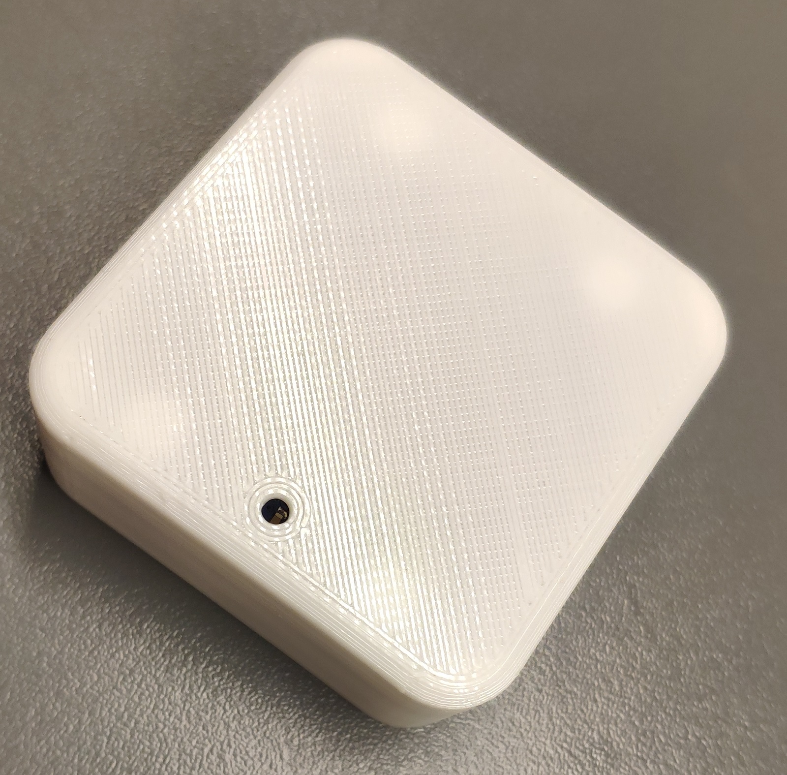

В прицепе фотографии того, что получилось, фото используемого датчика, пример скетча, файлы для заказа печатной платы и 3D модель корпуса.

На схеме mega8 микросхема - не ошибка ли?
Если удалось скомпилить под этот чип - просьба поделиться знаниями как удалось это)
Спасибо

Чипа из либы, забыл на схеме сменить название. 328 конечно, в восьмёрку майсенсорс боюсь не упихать.

Могу я попросить список используемых элементов (на диаграмме указаны значения без единиц измерения).
Извините за язык, но это гугл переводчик :)
