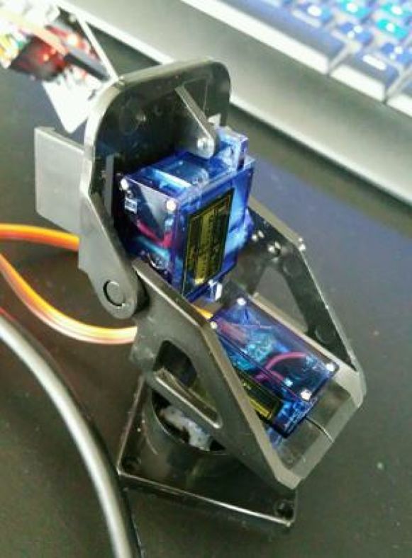

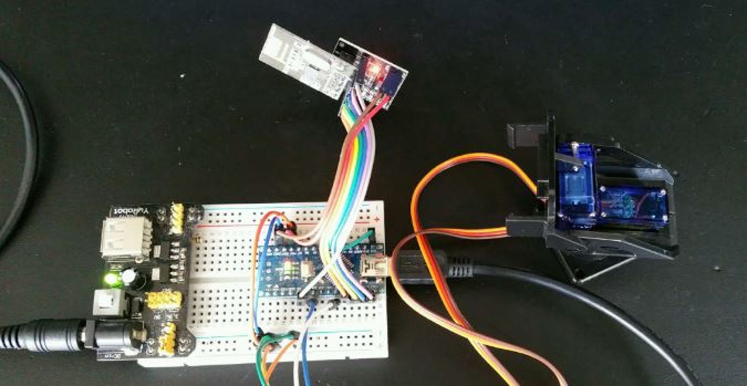

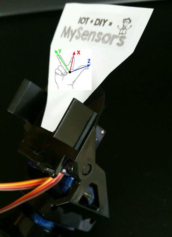

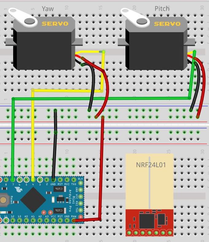

Этот проект дополняет «Датчик ориентации», прочитав «Yaw» и «Pitch» значения из V_ORIENTATION (= V_TEXT), позиционирует двух серво в горизонтали/вертикали соответственно.
Эскиз включает в себя функциональные возможности для получения вида V_ORIENTATION и извлечения значений «Yaw» and «Pitch». В качестве дополнения положение можно установить с «V_PERCENTAGE» из контроллера (и вводить PWM LED).
