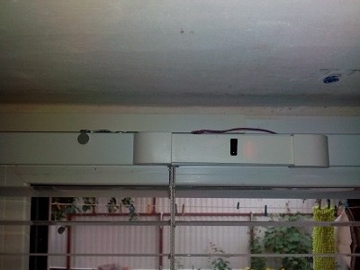

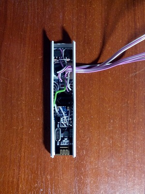

Модуль управления жалюзи по радио и ик каналу.

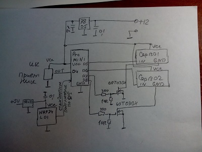

Вот решил еще добавить схемку чтоб понятней было.
