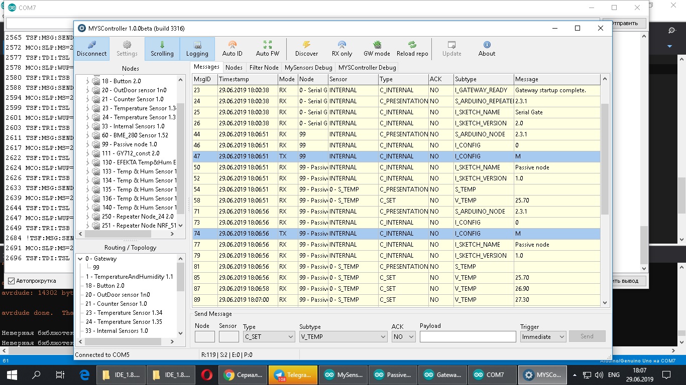

Приветствую адептов секты MySensors! На АлиЭкпресс появилась в продаже плата Keywish RF-Nano для Arduino Nano V3.0 , симбиоз ардуино nano и радио модуля nrf24. Цена вопроса всего 3.78 доллара. С одной стороны всё готово для построения нод и гейтов , НО есть один жирный минус. У продавца на странице и в описании указан чип NRF24L01+ , а по факту мне достался с чипом NRF24L01.... Маленькая ложь породила большие проблемы - работающие скетчи не запускали ноды от слова вообще.
Как в последствии оказалось , надо явно указать скорость передачи
#define MY_RF24_CE_PIN  10
#define MY_RF24_CS_PIN  9
#define MY_RF24_DATARATE RF24_1MBPS
Причем как на гейте , так и в нодах. После этого сеть начала работать.
Для примера я использовал код сериал гейта и пассивной ноды.
Покупать их или нет - каждый решит сам. Как бы всё работает , но на 1 мегабите скорости дальность связи будет в пределах одной комнаты.
