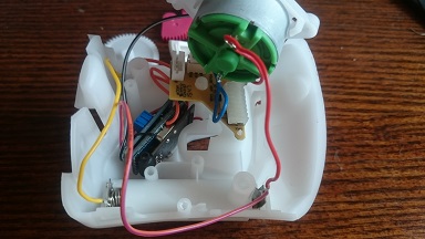

Преимущества моей доработки освежителя в том, что сохраняется место для второго элемента питания и срабатывание реализуется за счёт имеющейся схемы управления.

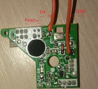

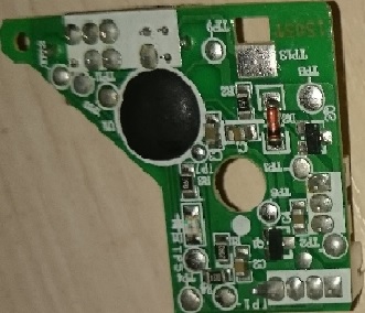

И так: к встроенной плате
нужно припаять два проводка и перерезать одну дорожку
Спаять бутерброд из Arduino ProMini, NRF24l01 и Датчика света на фототранзисторе и разместить его под моторчик

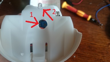

Перед сборкой просверлить два отверстия одно для регулировки светочувствительности, второе для фототранзистора
После проделанных манипуляций должно получится так:
