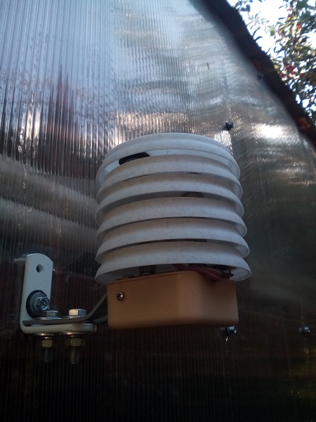

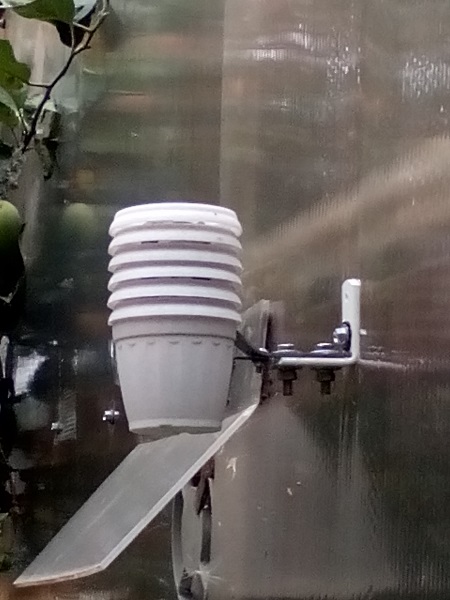

Нода мониторинга температуры и влажности на улице
Корпус выполнен из тарелок от цветочных горшков. Ну такая идея пришла подсмотрел у синоптиков. Обязательное условие что бы датчик был в тени и продувался но не попадали осадки вот и решил так реализовать.
