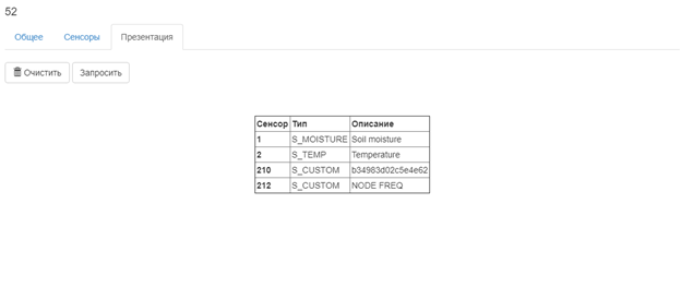

Для первого старта устройства измерения влажности почвы достаточно минимального набора. Для этого нужен Гейт на связи и подключенный к контроллеру управления с любой системой (лучше применить majordomo и ему подобные, т. к. в некоторых системах, отсутствует ручное добавление сенсоров, которые могут понадобиться для калибровки и установки своих желаемых параметров). Дале нужно просто снять верхнюю крышку с устройства и вставить батарейку. Устройство сразу презентуется и начнет свою работу. Устройство сразу начнет слать данные на контроллер.

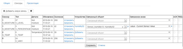

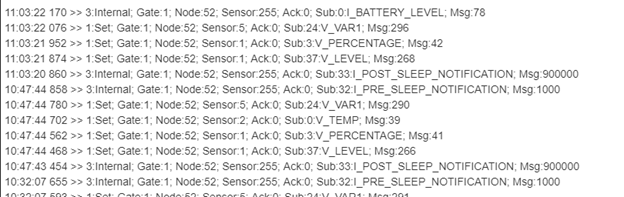

1. Sensor:1, V_LEVEL; Msg: – уровень влажности почвы в относительных единицах. (min < V_LEVEL < max);
2. Sensor:1, V_PERCENTAGE; Msg: – уровень влажности почвы в процентах. . (min < V_PERCENTAGE < max);
3. Sensor:2, V_TEMP; Msg: – температура измеренная сенсором расположенным в микропроцессоре. Используется для грубой оценки окружающей среды.
4. Sensor:5, V_VAR1; Msg: - уровень заряда батареи в относительных единицах. (min < V_VAR1 < max);
5. BATTERY_LEVEL; Msg: - уровень заряда батареи в процентах. (0 < BATTERY_LEVEL < 100);
Пример данных в системе с привязкой к свойствам:

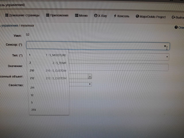

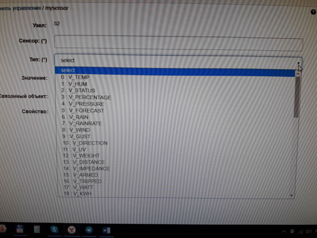

1. Сенсор: 1(S_MOISTURE), Тип: V_VAR5 – калибровка минимального и максимального значений сенсора измерения влажности почвы. Чтобы произвести калибровку этого параметра, надо зайти в раздел сенсоры, выбрать из списка нужный сенсор с нужной переменно (если не добавлен то необходимо его добавить как описано выше) и нажать кнопку установить и в появившейся строке ввода ввести через запятую минимальное и максимально значение калибровочной константы которое можно узнать из параметра Sensor:1, V_LEVEL; Msg: (сенсор должен находиться в желаемой среде для замера этого параметра). Далее надо согласиться на установку значения. После пробуждения устройство получит это значение и произведет перекалибровку своих параметров. Если необходимо узнать на какие значения откалиброван сенсор, нужно нажать кнопку запросить. После пробуждения устройство пришлет свои параметры калибровки. Пример записи калибровочной константы выглядит так: 50,280 (min,max);
