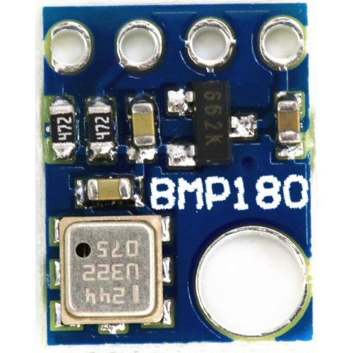

Использовал такой вот вид датчика- Elecrow GY 68 BMP180
gy-68-bmp180-gy68-cifrovoy-atmosfernoe-davlenie-sensor-soveta-modul-23ed1557eb76a2ce5b163557a338c182-500.jpg
gy-68-bmp180-gy68-cifrovoy-atmosfernoe-davlenie-sensor-soveta-modul-23ed1557eb76a2ce5b163557a338c182-500.jpg (45.68 KiB) Viewed 32791 times
