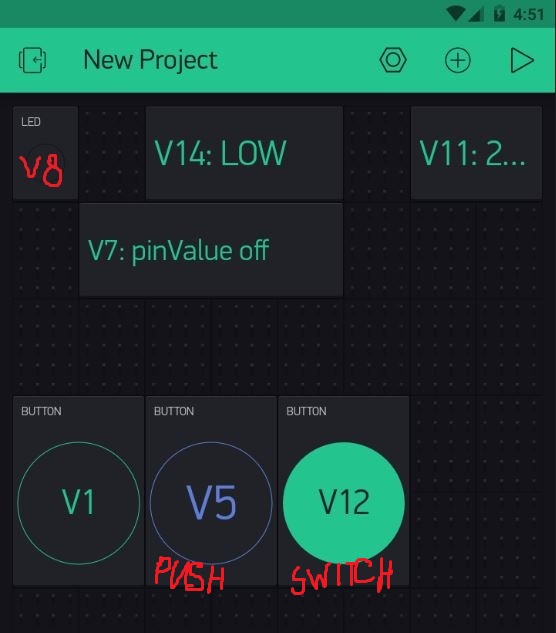

я вас хочу познакомить с программой "Blynk"
Данная связка упрощает и позволяет сделать связь один ко многим и многие к одному.
Для демонстрации вместо смартфона взял эмулятор NOX один из лучших на PC для андроида. Вся работа идет через мобильные данные! И через облако Blynk.
Так как на смартфоне все мелко и неудобно.
Основное видео с примером работы
