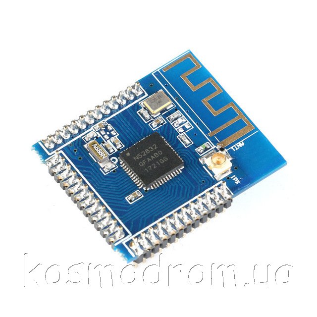

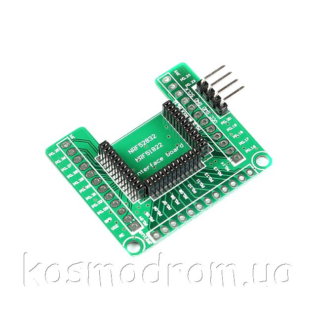

Залил этот код в такое:
http://www.kosmodrom.com.ua/el.php?name=NRF52832Modul
на таком :
http://www.kosmodrom.com.ua/prodlist.ph ... %20Adapter

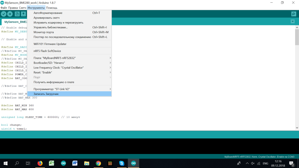

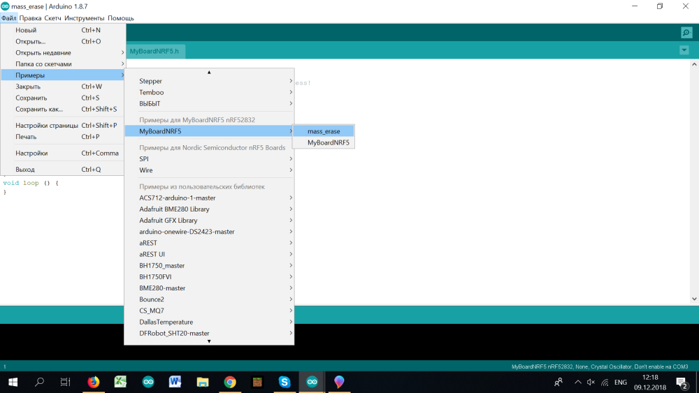

попробуйте сделайть:
1/загрузите скетч мас ерайз,запустите 2/Сделайте - загрузить бутлоадер 3/загрузите ваш скетч и проверьте

СПАСИБО !
1 Очистил... ОК
2 Загрузчик не лег:
Open On-Chip Debugger 0.10.0-dev-00254-g696fc0a (2016-04-10-10:13)
Licensed under GNU GPL v2
For bug reports, read
http://openocd.org/doc/doxygen/bugs.html
debug_level: 0
Ошибка при записи загрузчика.
0x4000
adapter speed: 10000 kHz
Error: init mode failed (unable to connect to the target)
in procedure 'init'
in procedure 'ocd_bouncer'
3 При пропадания питания поднимается ,но , после первого засыпания не просыпается

Очистил
Загрузчик не ложится
Пробовал код теперь не просыпается ...
Не мешало-бы добавить какой-то индикатор в передаче , что сенсор жив (для МД)
