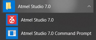

2. Устанавливаем Atmel Studio 7

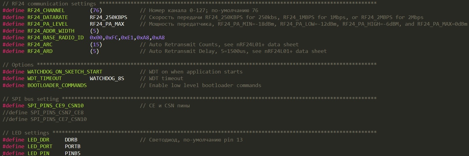

3. Открываем в скачанном архиве файл MYSBootloader.c и вносим свои изменения
Если CE и CSN пины не совпадают не с одним из предложенных вариантов необходимо внести изменения в файл HW.h
По-умолчанию частота кварца 16MHz она изменяется в фаиле Makefile
4. Открываем Atmel Studio 7.0 Command Promt

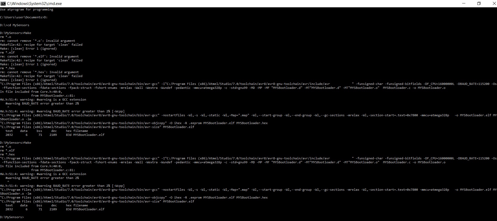

Заходим в папку с архивом и пишем Make
5. После проделанных операций в папке появится заветный файл MYSBootloader.hex, который необходимо залить в Atmega328P, например с помощью AVRDUDDES или Arduino IDE

Попробовал создать бутлоадер из архива по ссылке, на выходе валятся ошибки, сравнил со скачанным ранее архивом, есть изменения в makefile, поэтому решил добавить имеющийся у меня архив.
