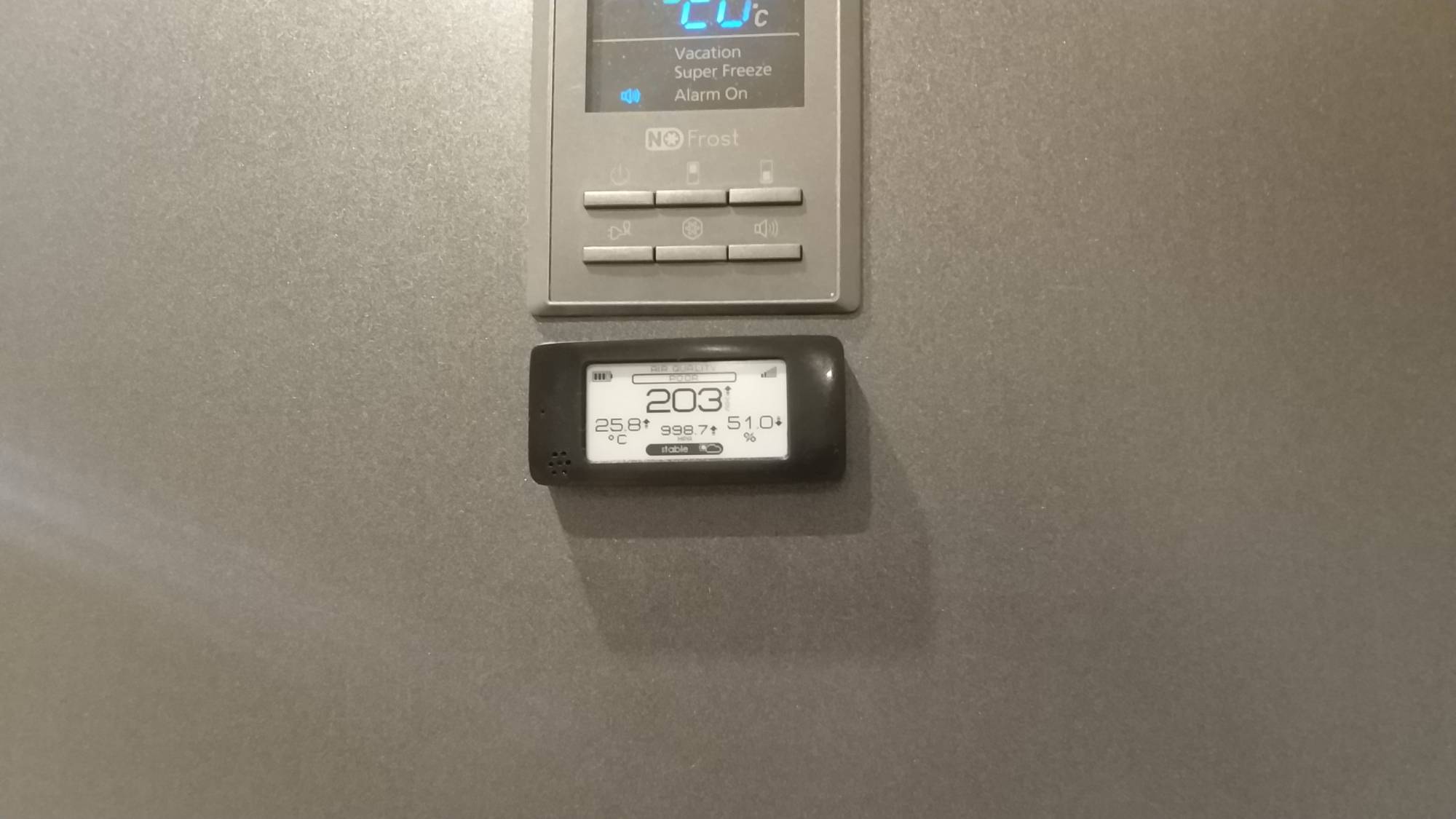

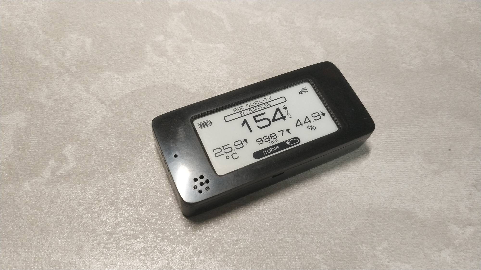

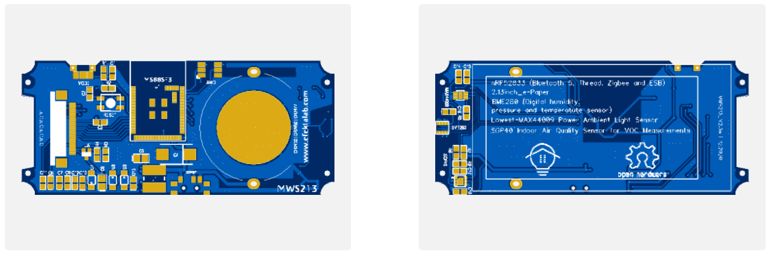

Беспроводная мини-станция качества воздуха и погоды с батарейным питанием. Качество воздуха, температура, влажность, давление, прогноз погоды. Разработан на основе беспроводных радиомодулей nRF52833, nRF52840. Используется датчик температуры, влажности и давления BME280, датчик качества воздуха SGP40 Устройство питается от батареи CR2477. Потребляемая мощность при передаче данных составляет 8 мА, в спящем режиме-35uA (см. таблицу SGP40).
