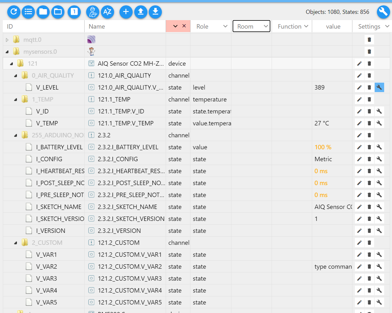

Нода эта у меня подключена к iobroker.
Можно даже из iobroker команды отправлять.

На картинке админка Iobroker.
