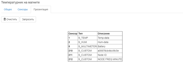

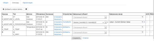

MSMD, Temp, HUM. Датчик температуры и влажности - первый старт и последующая настройка.

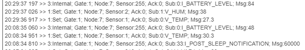

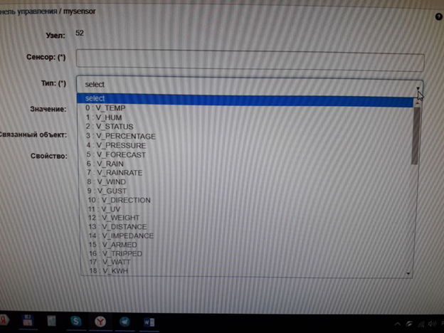

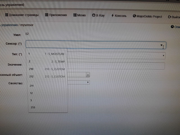

Для первого старта сенсора измерения температуры и влажности достаточно минимального набора. Для этого нужен Гейт на связи и подключенный к контроллеру управления с любой системой (лучше применить majordomo и ему подобные, т. к. в некоторых системах, отсутствует ручное добавление сенсоров, которые могут понадобиться для калибровки и установки своих желаемых параметров). Дале нужно просто снять верхнюю крышку с устройства и вставить батарейку. Устройство сразу презентуется и начнет свою работу. Устройство сразу начнет слать данные на контроллер. Первые 8 минут устройство находится в режиме смарт слипа. Этот режим реализован для удобства быстрого изменения нужных параметров, т.к. если устройство выйдет в нормальный режим и настройки периода могут быть от нескольких минут до нескольких часов, то ждать придется очень долго. Также через каждые 6 либо 24 часов включается режим smartsleep на 1 отправку, это реализовано для удобства правки некоторых параметров, чтоб не отключать батарею.
1. Sensor:2, V_HUM; Msg: – уровень влажности воздуха в процентах. (0 < V_HUM < 100);
2. Sensor:1, V_TEMP; Msg: – температура воздуха °С.
3. Sensor:5, V_VAR1; Msg: - уровень заряда батареи в относительных единицах. (min < V_VAR1 < max);
4. BATTERY_LEVEL; Msg: - уровень заряда батареи в процентах. (0 < BATTERY_LEVEL < 100);
Пример данных в системе с привязкой к свойствам:
1. Сенсор: 5(S_MULTIMETER), Тип: V_VAR5 – этот параметр устанавливает нижнюю и верхнюю границы для расчета уровня заряда батареи. Калибровка производится так же как и в пункте 1. Надо подать на устройство напряжение с источника питания либо с батареи в пределах 0,75В-1,7, установить желаемые параметры и отправить на устройство. Также его можно запросить.
2. Сенсор: 212(S_CUSTOM), Тип: V_VAR1 - этот параметр устанавливает период отправки значений в минутах. Для его установки нужна отправит значение в минутах как описано в пункте 1. Также его можно запросить.
3. Сенсор: 211(S_CUSTOM, Тип: V_VAR1) – этот параметр осуществляет смену номера (ID) устройства. Смена осуществляется так же как описано в пункте 1. Параметр может быть в пределах 1-254.
4. Сенсор: 210(S_CUSTOM) - версия железа.
