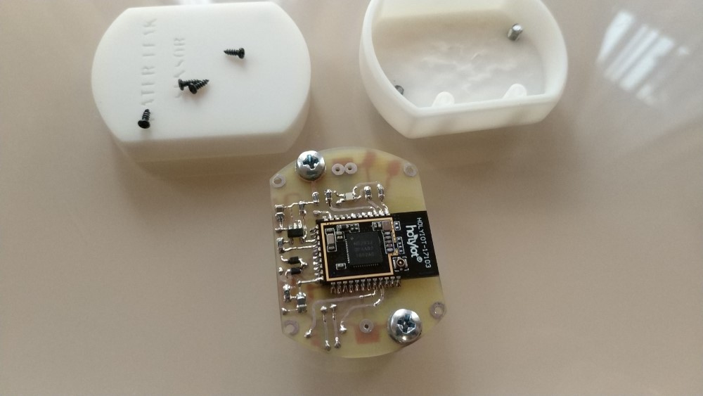

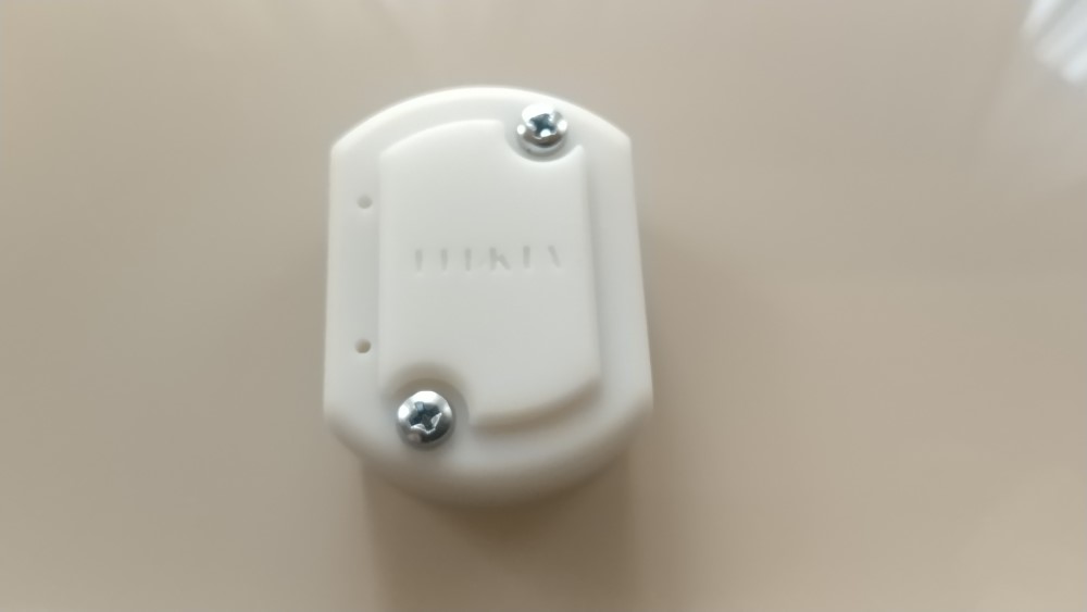

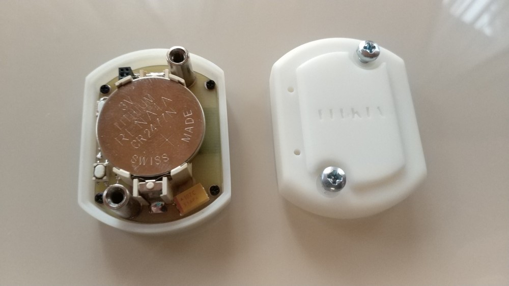

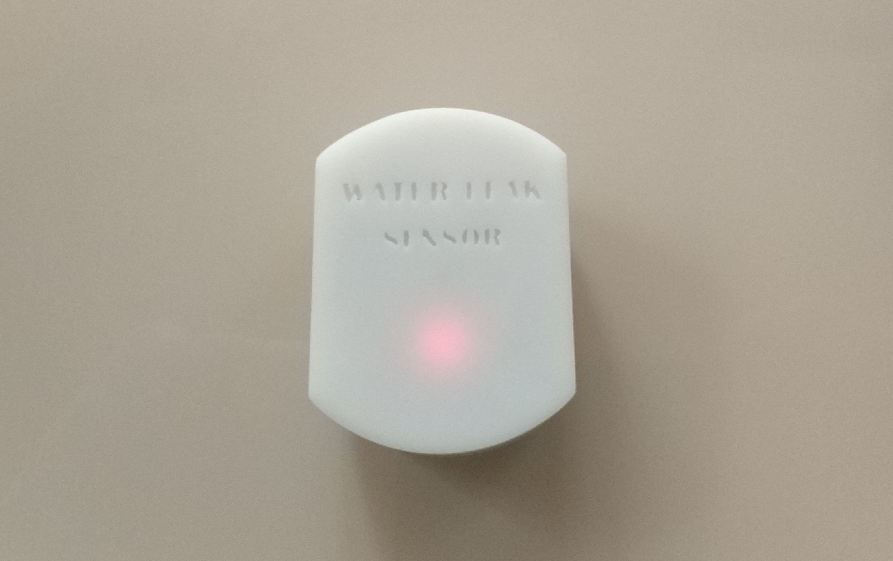

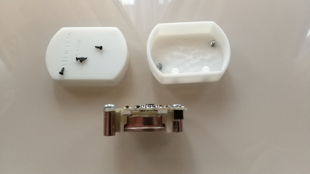

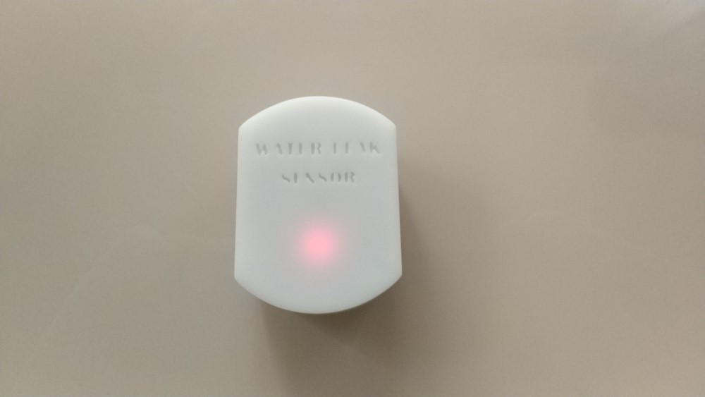

Датчик детектор протечки воды с батарейным питанием, на чипе nRF52832.
Тип питания: Батарейка, тип CR2477, возможны варианты для CR2430 или CR2450
Размеры: Д 4.7мм Х Ш 3.4мм Х В 2.2мм (CR2477)<br/>
Разработан для экосистемы MySensors
Питание от батареек CR2430, CR2450, CR2477 (> 5 работы на батарейке любого качества)
Температура эксплуатации: комнатный, 0 до +40
Передает состояние сенсоров детектирования протечки с индикацией успешной отправки, уровень заряда, уровень радиосигнала.
Модифицированный режим работы с сетью майсенсорс(опционально)
Режим привязки по воздуху(опционально)
Не требует внесений изменений в код ПО через Ардуино IDE(опционально)
GitHub: https://github.com/smartboxchannel/EFEK ... EAK_SENSOR
Разработчики: Андрей Ламченко
Видео: https://youtu.be/5jZt3NWf9GA
Место где всегда с радостью помогут всем кто хочется познакомиться с MYSENSORS (установка плат, работа с микроконтролерами nRF5 в среде Arduino IDE, советы по работе с протоколом mysensors — телеграм чат @mysensors_rus</t>

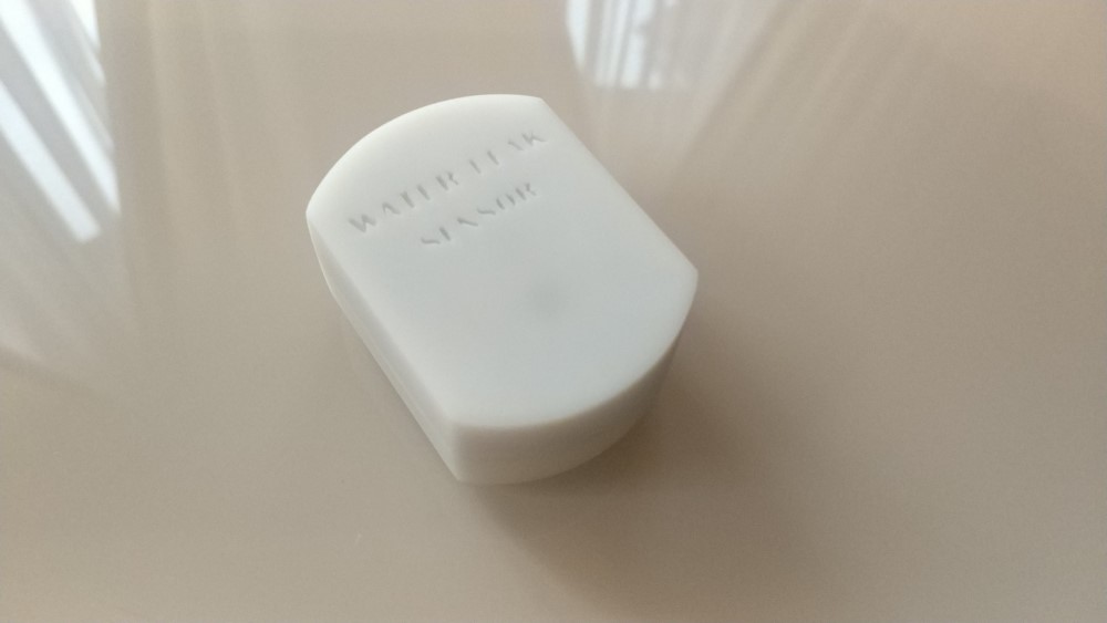

Фото датчика:
