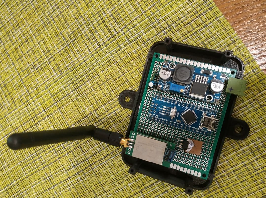

Добрый день,
Возможно кому-нибудь сгодится.
Как то понадобилось сделать связь из глухого подвала. Реши воспользоваться репитером.
Как я понял репитер просто делает переприем сигнала когда нода не видит шлюз.
Тогда связь идет через репитер, который конечно должен быть в зоне приема и ноды и шлюза.
При этом если нода будет видеть хоть слабый сигнал от шлюза, репитер она игнорирует. Если надо это изменить, то на помощь этот совет https://t.me/mysensors_rus/176240 .
Сама сборка репитера в общем то состоит из подключения радио и подаче питания. Мне нужно было подальше, поэтому радиомодуль с усилителем и внешней антенной. Т.к. питание было уже 24 В, то применил DC/DC и LDO. DC/DC на 5В для питания платы nano, была самая простая с 168 чипом еще, и LDO LDO 3,3 В на радиомодуль. Плата типовая 60*80 мм, проводка снизу МГТФ.
Собственно сам корпус тут https://github.com/carlson73/mys-repiter
