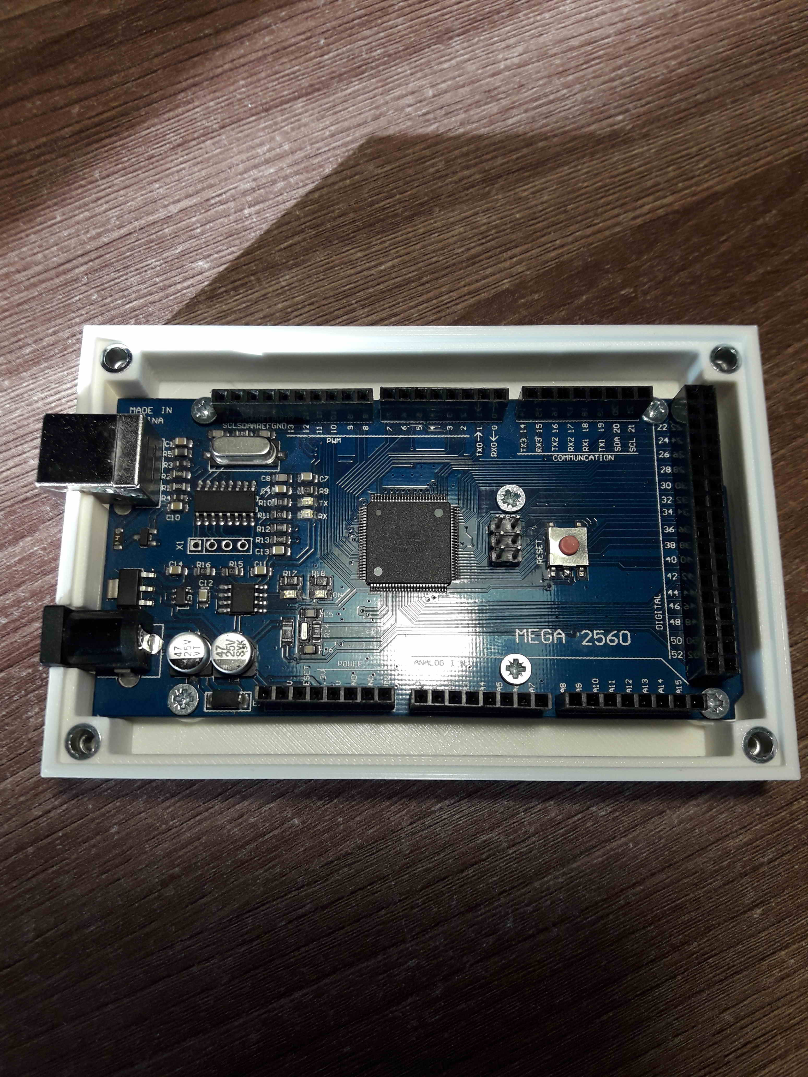

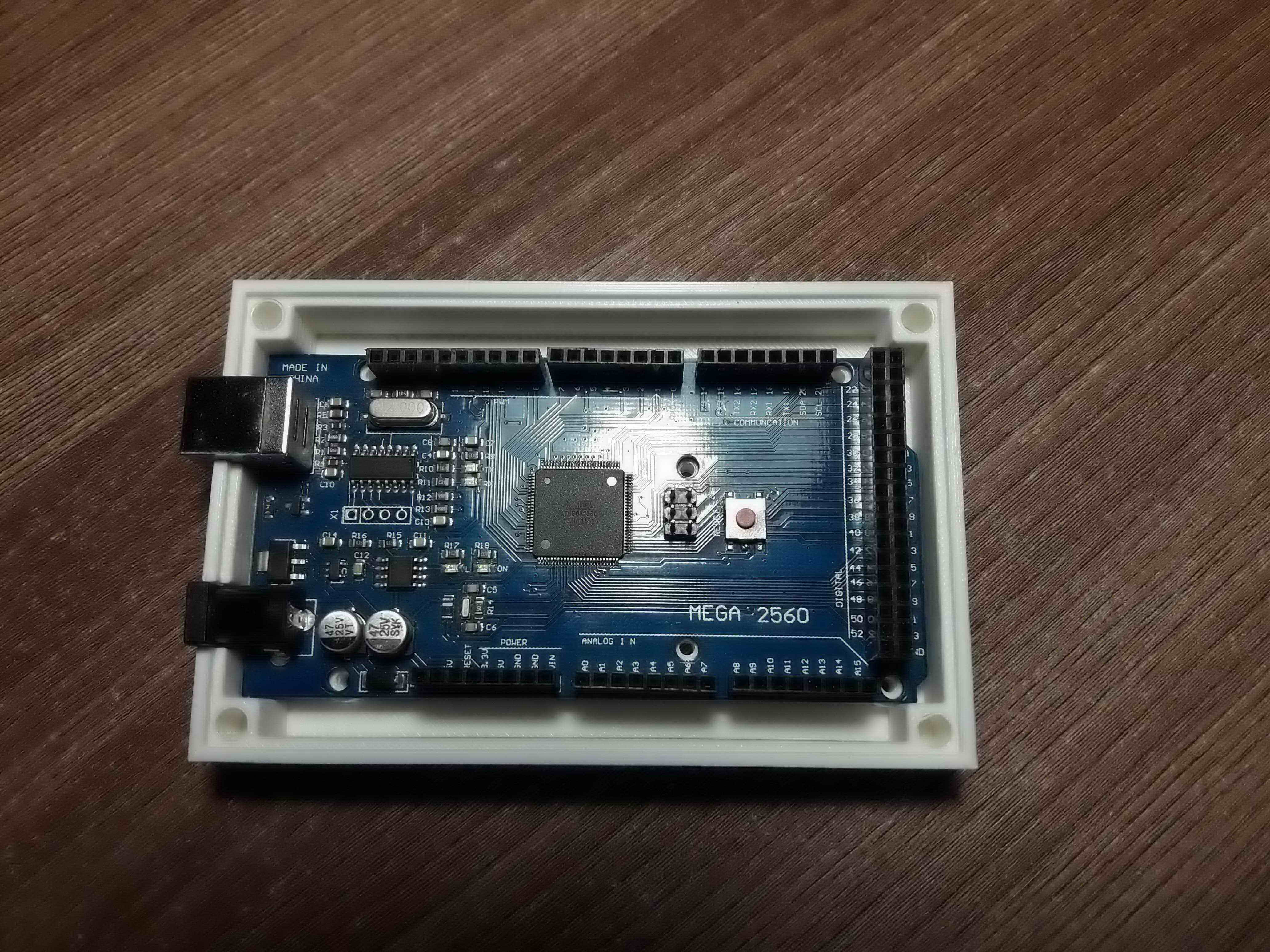

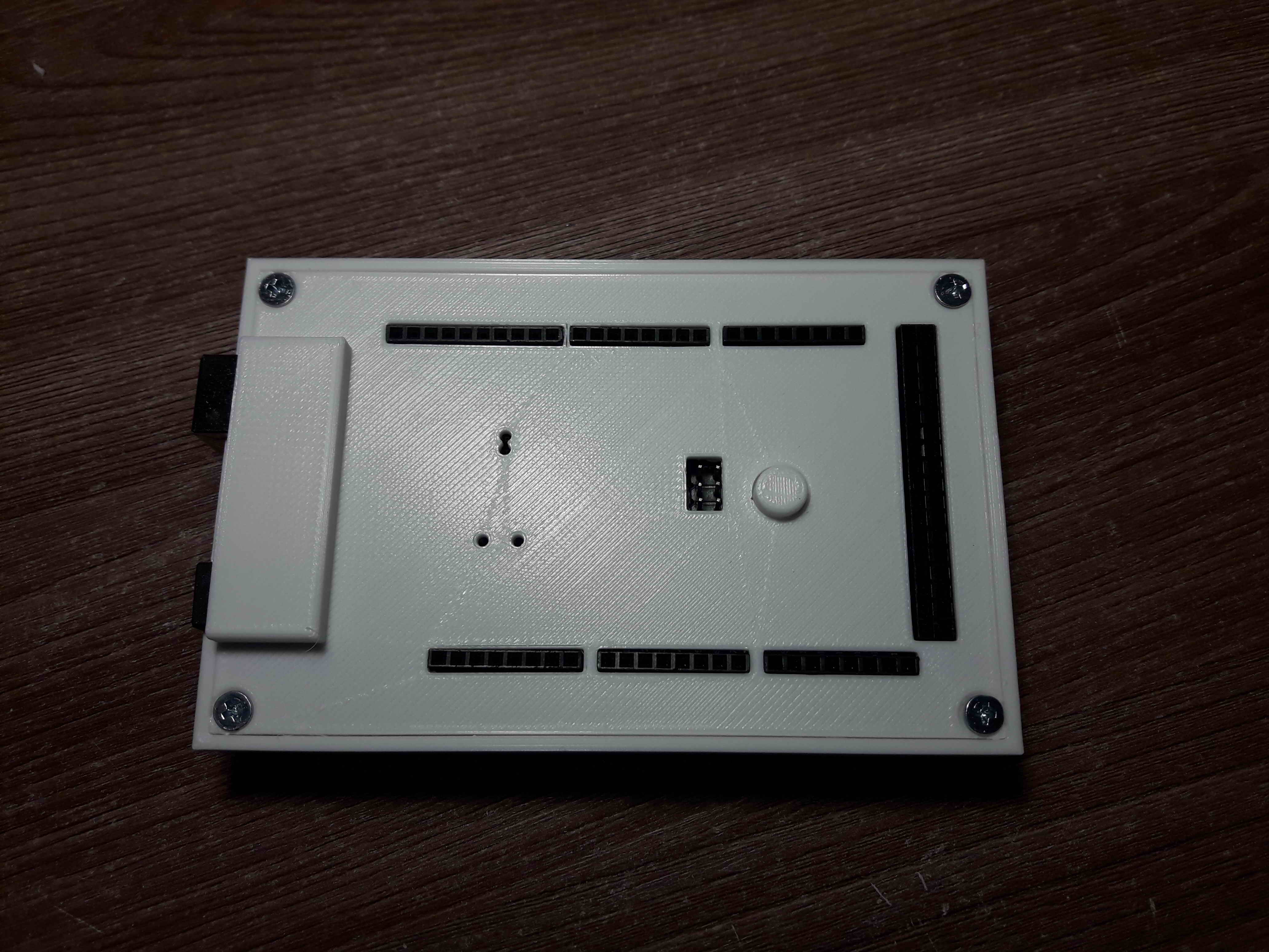

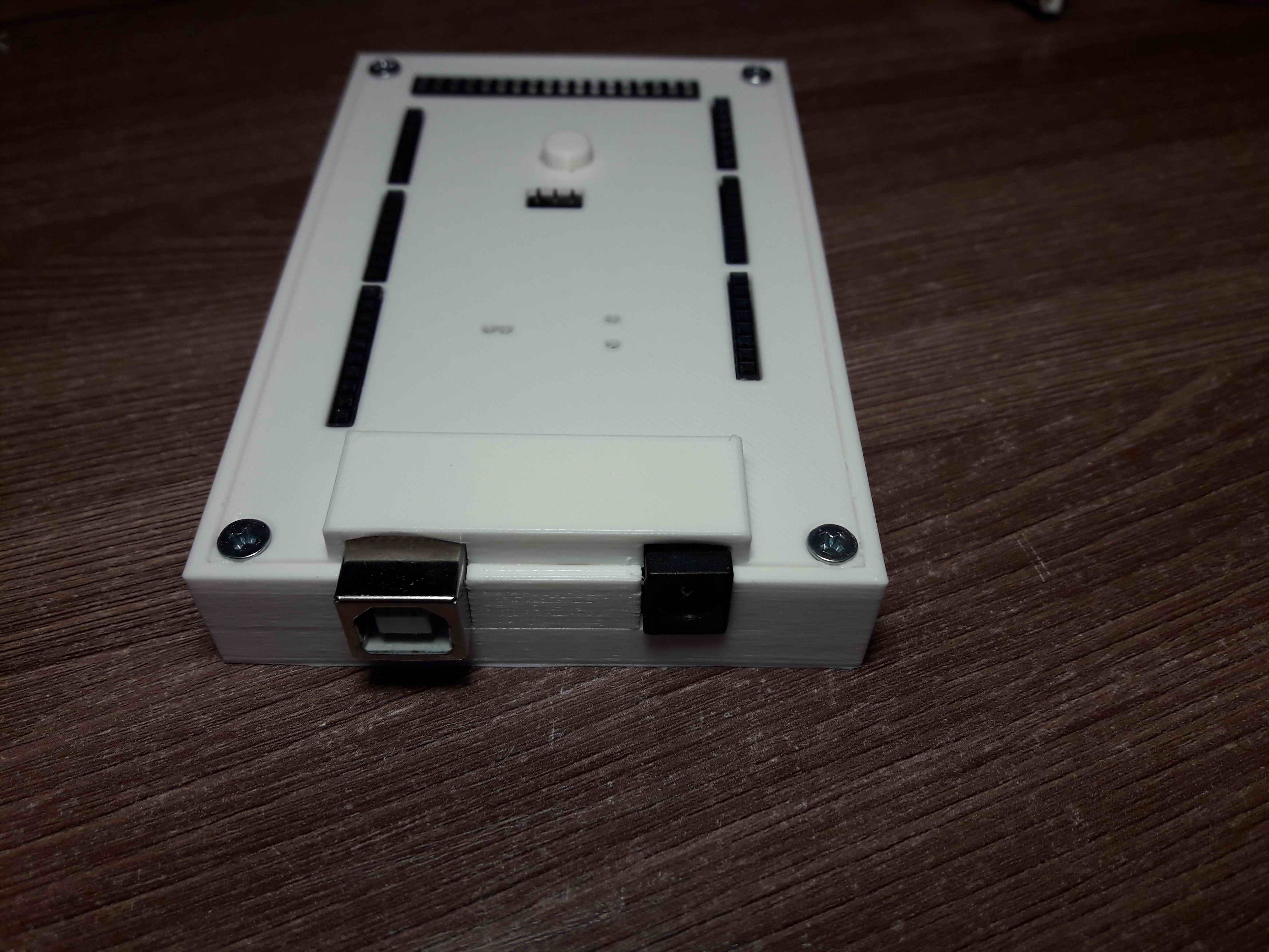

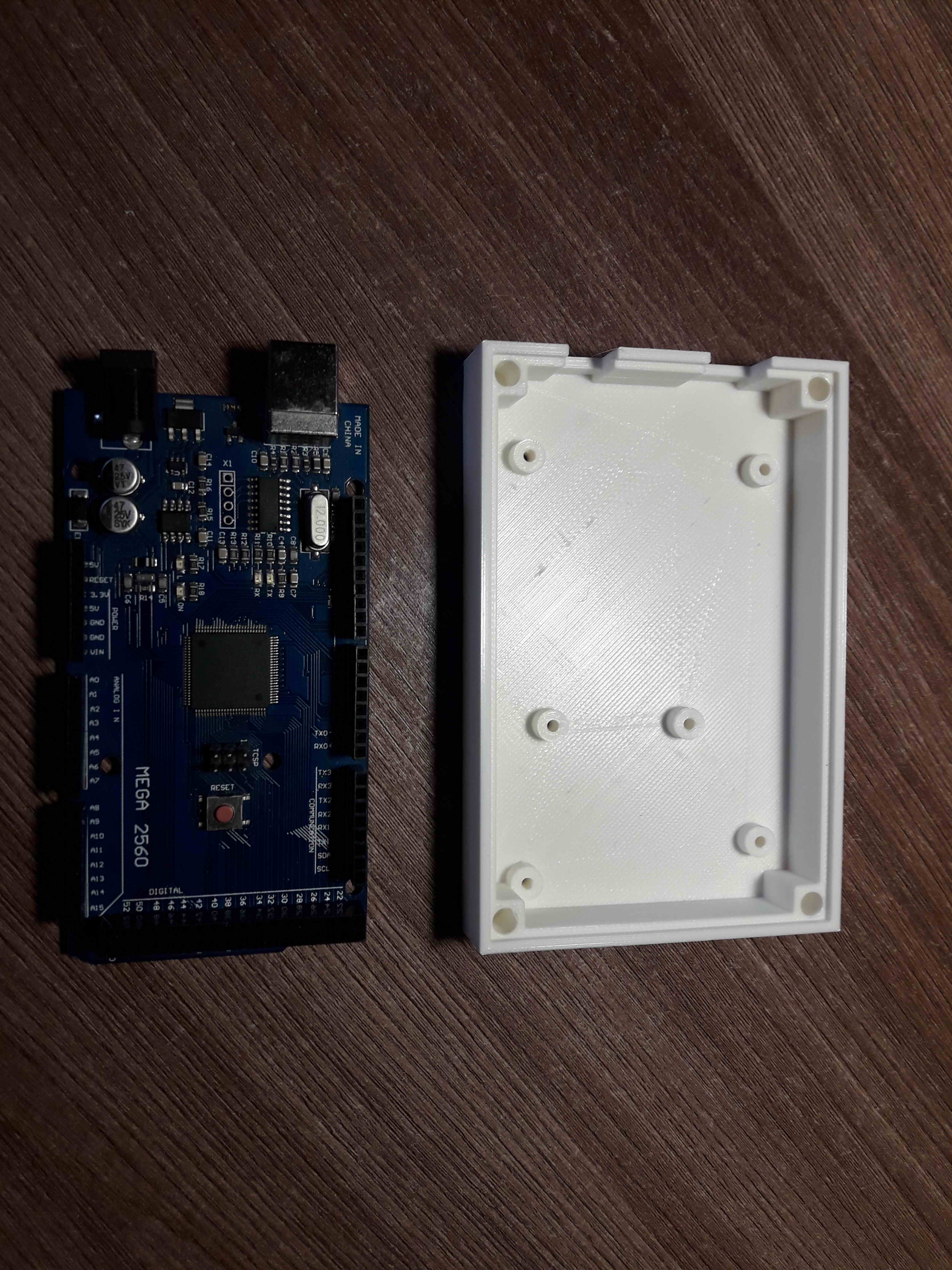

Всем привет. Решил я построить новый проект на базе ардуино мега 2560. И чтобы ее не поломать случайно решил убрать ее в корпус. Порывшись в интернете нашел несколько моделей по фото 1 в 1 подходящих под мою плату, но распечатав их меня ждало разочарование, ни одна из них не подходила по посадкам и вырезам, а править нет возможности тк они все в формате STL. Поэтому я решил создать свою модель чтобы не трати время напрасно. Ниже представлены все файлы для создания корпуса для мега 2560, с возможностью правки под свою посадку. Все что нужно сделать это открыть модель в реальных размерах настроить печать с масштабом 1:1 и вывести на печать для примерки платы по чертежу. Если все нормально то подготавливаем печать и отправляем на 3д принтер. Если есть какието несоответствия по посадке то правим модель под свои размеры. Корпус сделан как положено с кнопкой и резьбовыми заклепками М3, которые вплавляются методом нагрева.
