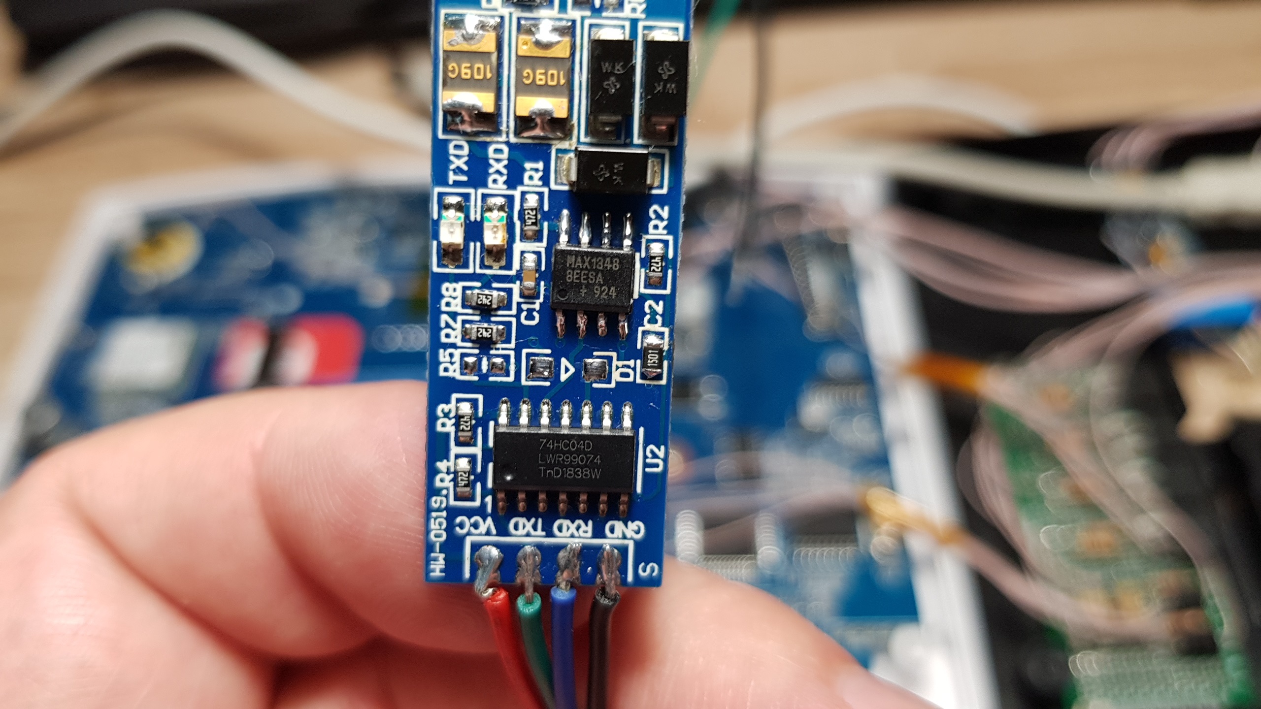

сам модуль после переделки!
для доработки нам потребуется:
1. снять старую MAX485
2. отпаять диод D1
3. отпаять кондей С2 в место него нужно поставить следующий резистор (меняем кондей на резистор)
нужно для включения автоматической передачи и приема для MAX13488 там полный автомат
4. резистор R5 отпаиваем и переставляем в место кондея C2 ... у меня резистор улетел! пришлось поставить, что попало ...
5. напаять саму MAX13488
ВСЕ ! плата с защитой к употреблению готова !

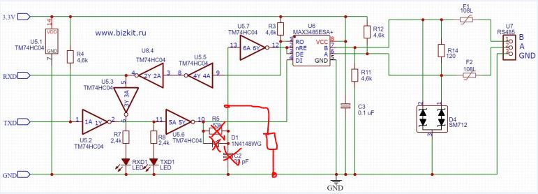

схема после переделки

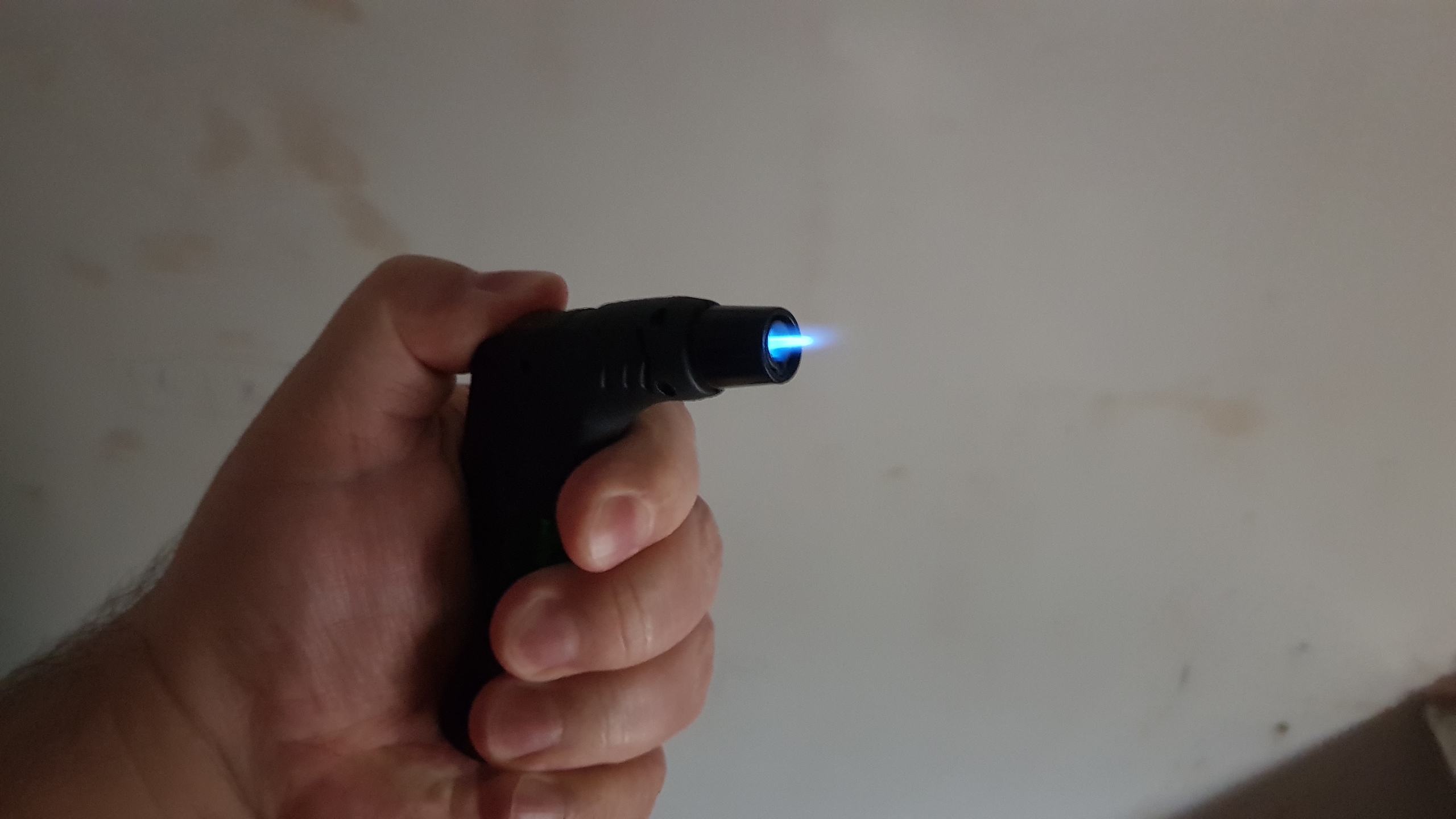

спаивал деталюхи не большой газовой горелкой )))
