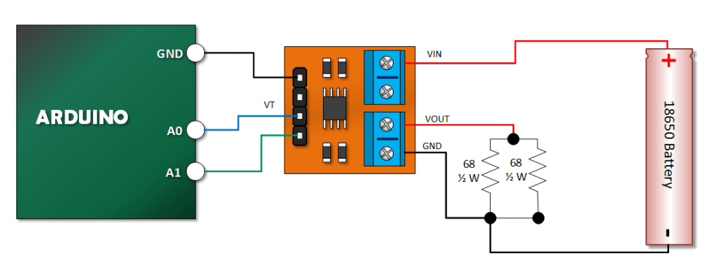

Данная нода является логичным продолжением развития проекта ноды - измерителя тока. Добавлен модуль MAX471 - измеритель тока и напряжения постоянного тока. Схема подключения
схема подключения
схема подключения
Сам модуль питается от входного напряжения Vin до 25 вольт. В качестве ноды можно истользовать PRO-mini на 5 вольт или Nano V3 с радио модулем NRF24.

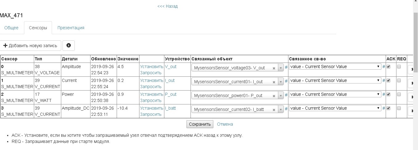

В мажерике выглядит так
вывод в мажерике
вывод в мажерике
