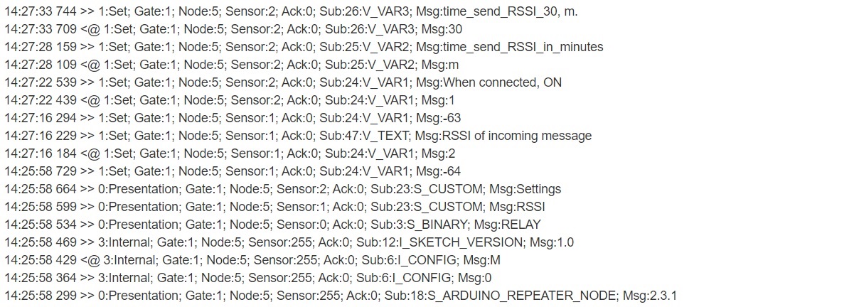

Решил переписать для себя код, предложенный автором статьи , добавил отправку устройством качества связи, индикацию подключения к сети MySensors, выбор начального состояния реле, вывод лога в контроллер при настройке устройства, сохранение настроек в еепром. А поводом для написания стало то, что у автора вышеприведённой статьи используется переключение реле при входящем сообщении, а если качество связи низкое, то непонятно в каком состоянии реле после отправки сообщения на устройство, т.к. не всегда приходит подтверждающий ответ.
Скетч

 * Для настройки начального статуса реле при включении устройства в сеть, отправляем сообщение
 * содержащее 1 или 0 на сенсор SETTINGS_ID типа V_VAR1, в подтверждение получаем текстовое сообщение
 * при установке в розетку устройство включается или остается выключенным.
if ((message.sensor == SETTINGS_ID)&&(message.type ==  V_VAR1)){
  saveState(1, message.getBool());
  if(message.getBool()){
  send(msg_3.setType(V_VAR1).set(String("When connected, ON").c_str()));
  } else send(msg_3.setType(V_VAR1).set(String("When connected, OFF").c_str()));
 * Для установки таймера переодической отправки данных, отправляем сообщение на сенсор SETTINGS_ID типа V_VAR2
 * одержащее символы h или m, для выбота единицы измерения таймера в часах или минутах.
if ((message.sensor == SETTINGS_ID)&&(message.type ==  V_VAR2)){
  String h_or_m = message.getString();
  if((h_or_m).equalsIgnoreCase(String("h"))){
    _h_or_m_ = true;
    saveState(3, _h_or_m_);
    send(msg_3.setType(V_VAR2).set(String("Time_send_RSSI_in_hours").c_str()));
  } else send(msg_3.setType(V_VAR2).set(String("Send_h_or_m").c_str()));
  if((h_or_m).equalsIgnoreCase(String("m"))){
    _h_or_m_ = false;
    send(msg_3.setType(V_VAR2).set(String("Time_send_RSSI_in_minutes").c_str()));
 * Значение таймера задаётся отправкой сообщения на сенсор SETTINGS_ID типа V_VAR3, содержащее число от 1 до 255
if ((message.sensor == SETTINGS_ID)&&(message.type ==  V_VAR3)){
  time_send = message.getByte();
  saveState(2, time_send);
  if(_h_or_m_) send(msg_3.setType(V_VAR3).set(String(String("Time_send_RSSI_")+String(time_send)+String(", h.")).c_str()));
  else send(msg_3.setType(V_VAR3).set(String(String("Time_send_RSSI_")+String(time_send)+String(", m.")).c_str()));
