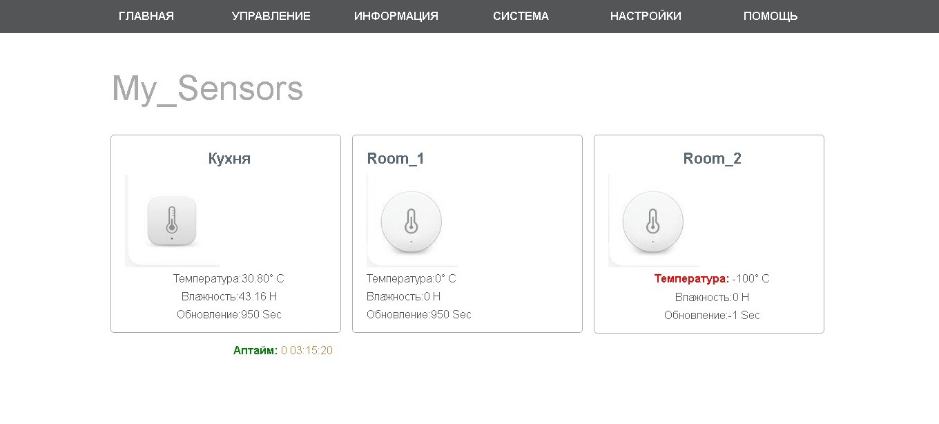

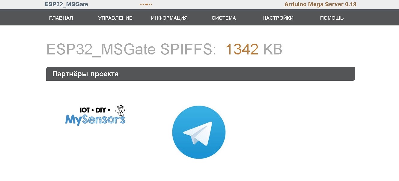

Основная страница
Основная страница

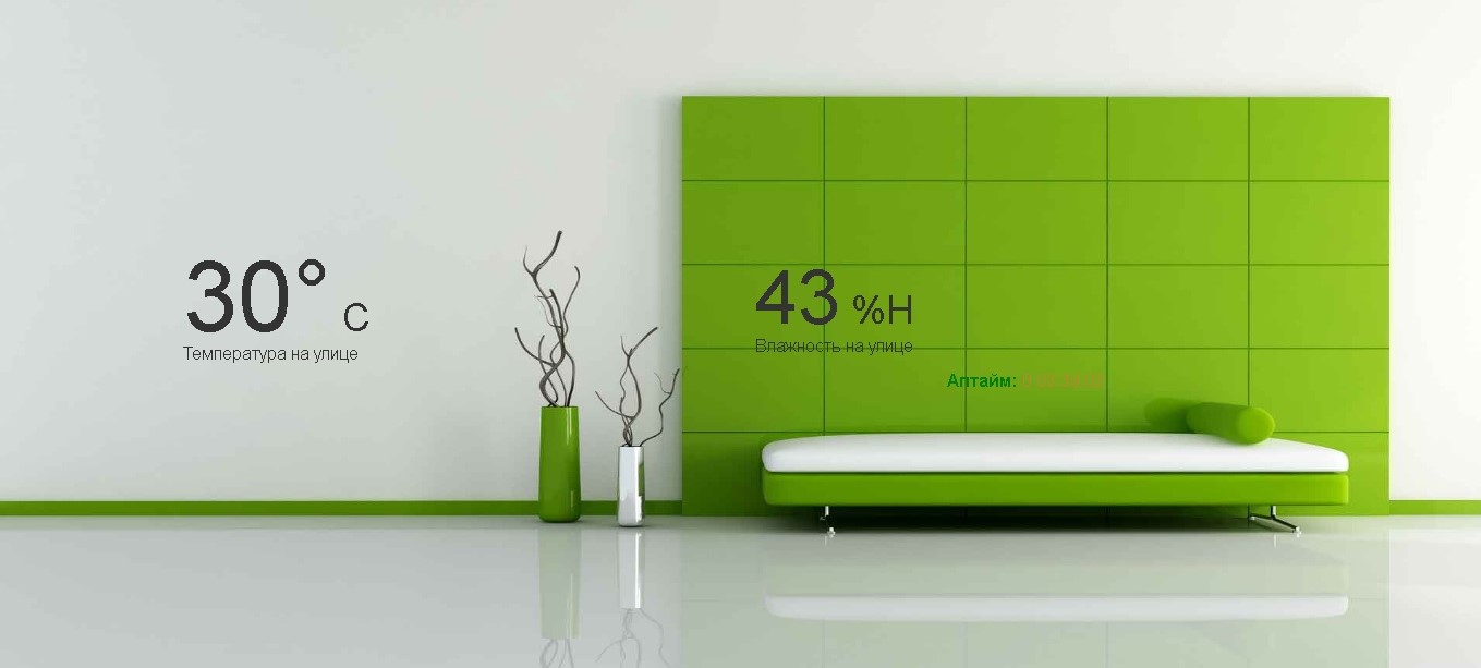

Возможный вариант страницы

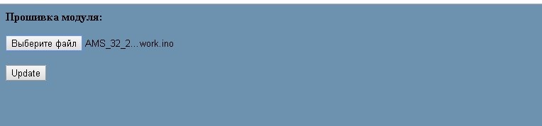

Обновление прошивки по воздуху
Заливка прошивки
Заливка прошивки
Для этого надо предварительно скомпилировать .bin файл , выбрать его со страницы и нажать на кнопочку Update

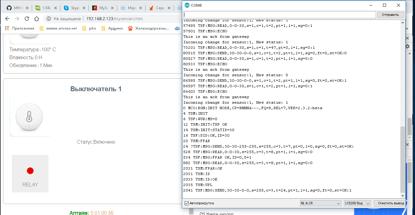

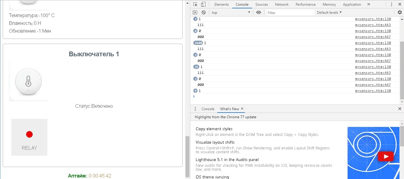

Здесь буду выкладывать обновления. Добавлено работа с нодой - реле. Скетч ноды
Rele_v2.7z
Кнопка - реле
(1.85 КБ) 3726 скачиваний
На странице у гейта статус кнопки ( включено - выключено)обновляется в реальном времени.так же со страницы можно управлять выключателем.
