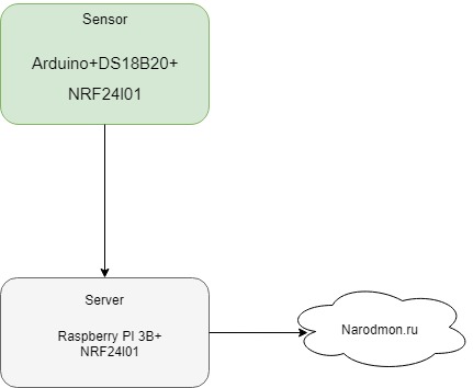

Всем привет. Проекта еще никакого не существует но есть идея, поэтому понадобится помощь в реализации. За ней я и решил обратится на этот форум :) Подсказки, критика, идеи приветствуются и будут рассмотрены.
Итак, по моей идее будет беспроводной "датчик" на батарейках, например AA. Мозгом будет Arduino pro mini, будет получать данные с DS18B20. Передача данных будет проходить по радиоканалу посредством двух модулей NRF24l01, один непосредственно на "датчике" второй на сервере, роль которого будет выполнять Raspberry PI 3b+ и дальше по сети данные будут передаваться на сервер narodmon.ru
Схема пока такая, так сказать для наглядности:
Untitled Diagram (1).jpg (13.09 КБ) 68400 просмотров
Пока есть вопросы касательно контроллера (если он нужен). В Majordomo есть плагин который позволяет общаться с датчиком по протоколу MySensors и отправлять на Narodmon.ru, но это очень тяжелое решение и мне такое не особо подходит так как никакой автоматизации не предвидится, максимум добавление пары датчиков и все.Также интересует практический опыт форумчан по времени автономной работы такого датчика, с интервалом передачи показаний, пусть 10 минут.
Хотелось бы время работы от батарей хотя бы пару месяцев, иначе весь смысл "беспроводности" теряется.

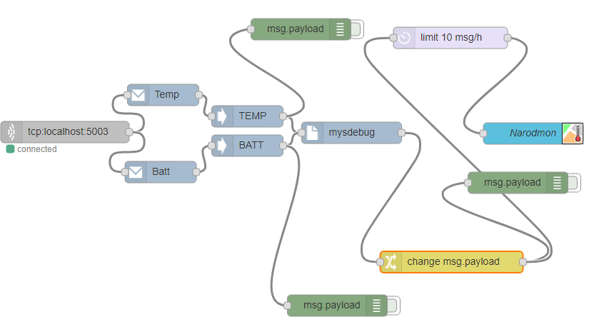

Немного покопался с датчиком и шлюзом, на данный момент шлюз принимает данные с датчика (пока напряжение батарейки) и передает это все на narodmon. Но появилась загвоздка: при подаче питания на датчик данные отправляются один раз, и больше с него ничего не приходит. Хотя в скетче batterypoweredsensor прописана отправка раз в 15 минут, и в мониторе порта видно что он пытается отправить по таймеру этому. Никто не сталкивался с такой проблемой ?
Re: Arduino->Raspberry->Narodmon
Добавлено: 18 авг 2019, 15:29
iwizard7
На данный момент проблема с одиночной передачей данных решена. Дело было в версии mysgw поставил developement версию и принимать данные стало нормально. Далее добавил датчик температуры DS18B20. Передача температуры на narodmon работает но на мой взгляд криво. В NodeRED сейчас это выглядит так:
Теперь надо все это дело причесать и начинать переносить с Arduino UNO на pro mini
