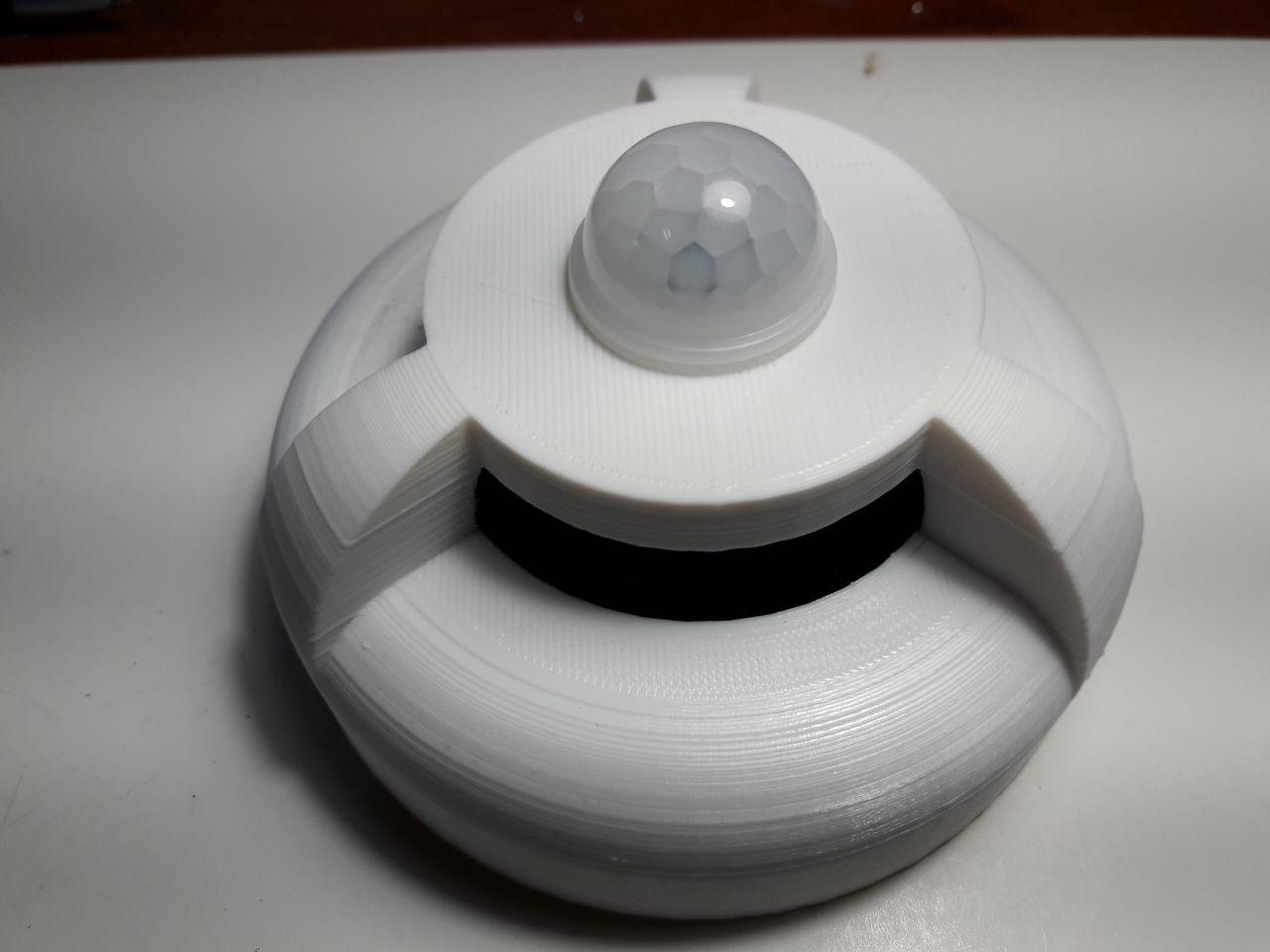

MSMD, Smoke, Мульти-датчик с сенсором детектора дыма.
Добавлено: 24 июн 2019, 07:25
  • Мульти-датчик с сенсорами: детектора дыма, движения, температуры и влажности, освещенности.
  • Тип питания: Батарейка 2хААА.
  • Разработан для пожарно охранной системы MySensors.
  • Тип измерения: оптический.
  • Питание от батареи 2хААА (1 год работы и более, при опросе 10 сек.)
  • Температура эксплуатации: комнатный +0 до +50.
  • Возвращает температуру, влажность, уровень освещенности, состояние детектора движения, уровень батареи.
  • Имеет компактный размер 100х60мм.
Разработчики: Сергей Лекарев, Иван Зайцев.
Ваши дом или квартира нуждаются в охране от возгорания или проникновения злоумышленников.
Мульти-датчик осуществляет пожарно-охранные действия. На борту этого датчика расположены и участвуют в пожарно-охранной системе сенсоры такие как: опто-сенсор, который участвует в детектировании частичек дыма. Датчик температуры и влажности который по мимо измерения своих основных параметров, участвует в анализе резких изменений температуры и влажности при возгорании. Также в устройстве расположен сенсор освещенности, который участвует в измерении освещенности и дает разрешение на включение или отключение света если детектор движения засек живой объект в зоне своей видимости. Также сенсор освещенности участвует в пожарно-охранной системе, и осуществляет анализ резких изменений освещенности при возгорании. Детектор движения предназначен для детектирования движений и может участвовать как в сценариях управления светом так и в сценариях охраной системы от проникновения злоумышленников.
Заканчивается разработка, ведутся статистические испытания.
Ссылки на видео как это работает: https://youtu.be/cFrryvKzv4w
https://youtu.be/pMsXz2qGuyY
