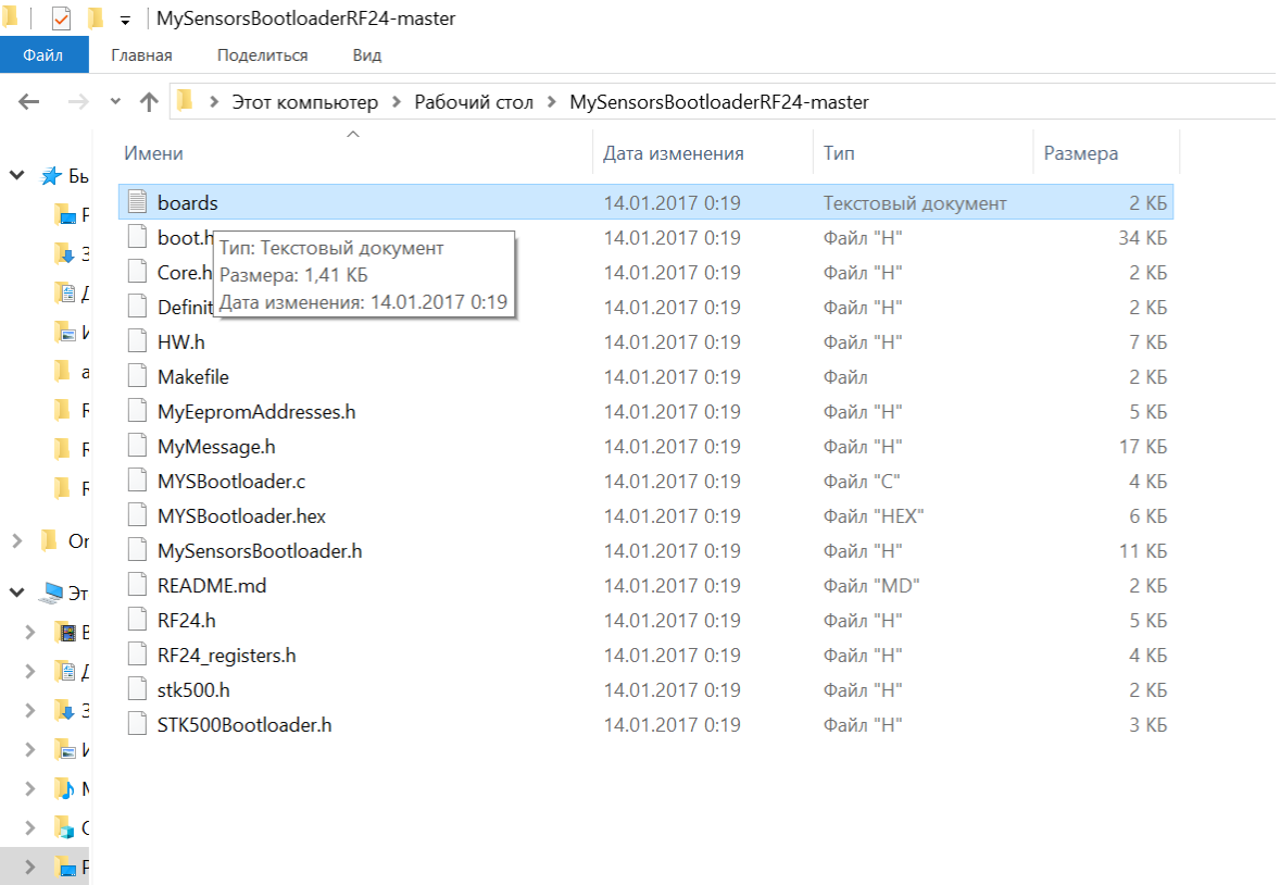

Скачать архив с платой с гита разработчика - https://github.com/mysensors/MySensorsB ... evelopment
Разархивировать на рабочий стол.
Запустить Arduino IDE
Зайти в примеры(должна быть выбрана любая из плат Ардуино)
Открываете пример EEPROM clear (или любой другой из встроенных в Arduino IDE библиотек, необходимо для того чтобы не искать место где находятся исполняемые файлы программы Arduino IDE)
В примере скетча зайти в Скетч → Показать папку скетча
В открывшемся окне проводника Windows в адресной строке найти папку avr
Перейти в папку avr
Найти в папке avr файл boards.txt
Открыть файл boards.txt для редактирования
Перейти в самый конец файла

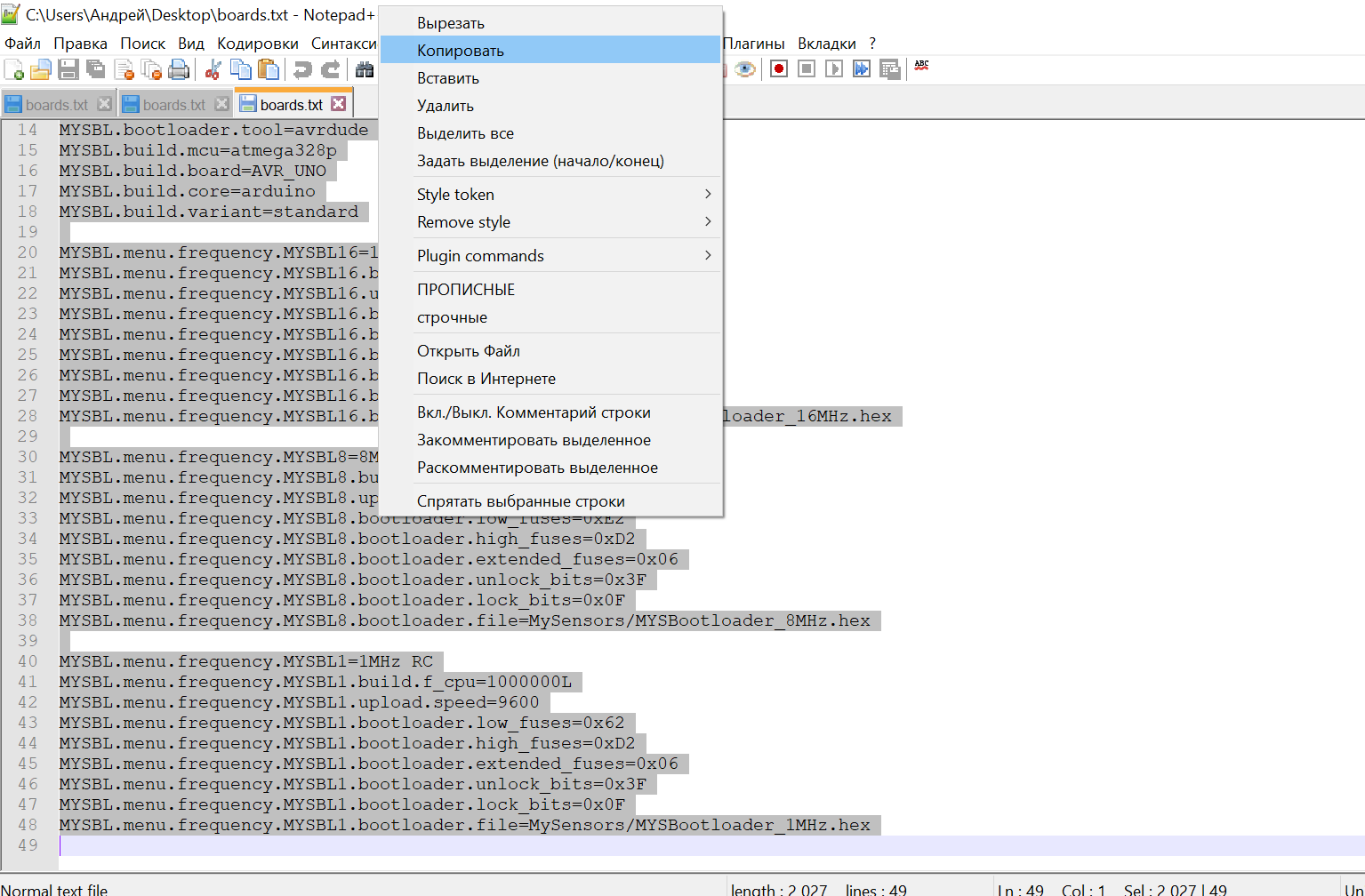

С новой строки вставить то что находится в файле boards.txt из скаченного архива
## Add these lines to your boards.txt file in the Arduino installation directory
## Arduino Pro or Pro Mini (3V3 & 5V, 1 - 16 MHz) w/ ATmega328 MYSBootloader
menu.frequency=Frequency
MYSBL.name=ATmega328 with MYSBootloader 1.3.0
MYSBL.upload.tool=avrdude
MYSBL.upload.protocol=arduino
MYSBL.upload.maximum_size=30720
MYSBL.upload.maximum_data_size=2048
MYSBL.bootloader.tool=avrdude
MYSBL.build.mcu=atmega328p
MYSBL.build.board=AVR_UNO
MYSBL.build.core=arduino
MYSBL.build.variant=standard
MYSBL.menu.frequency.MYSBL16=16MHz XTAL
MYSBL.menu.frequency.MYSBL16.build.f_cpu=16000000L
MYSBL.menu.frequency.MYSBL16.upload.speed=115200
MYSBL.menu.frequency.MYSBL16.bootloader.low_fuses=0xFF
MYSBL.menu.frequency.MYSBL16.bootloader.high_fuses=0xD2
MYSBL.menu.frequency.MYSBL16.bootloader.extended_fuses=0x06
MYSBL.menu.frequency.MYSBL16.bootloader.unlock_bits=0x3F
MYSBL.menu.frequency.MYSBL16.bootloader.lock_bits=0x0F
MYSBL.menu.frequency.MYSBL16.bootloader.file=MySensors/MYSBootloader_16MHz.hex
MYSBL.menu.frequency.MYSBL8=8MHz RC
MYSBL.menu.frequency.MYSBL8.build.f_cpu=8000000L
MYSBL.menu.frequency.MYSBL8.upload.speed=57600
MYSBL.menu.frequency.MYSBL8.bootloader.low_fuses=0xE2
MYSBL.menu.frequency.MYSBL8.bootloader.high_fuses=0xD2
MYSBL.menu.frequency.MYSBL8.bootloader.extended_fuses=0x06
MYSBL.menu.frequency.MYSBL8.bootloader.unlock_bits=0x3F
MYSBL.menu.frequency.MYSBL8.bootloader.lock_bits=0x0F
MYSBL.menu.frequency.MYSBL8.bootloader.file=MySensors/MYSBootloader_8MHz.hex
MYSBL.menu.frequency.MYSBL1=1MHz RC
MYSBL.menu.frequency.MYSBL1.build.f_cpu=1000000L
MYSBL.menu.frequency.MYSBL1.upload.speed=9600
MYSBL.menu.frequency.MYSBL1.bootloader.low_fuses=0x62
MYSBL.menu.frequency.MYSBL1.bootloader.high_fuses=0xD2
MYSBL.menu.frequency.MYSBL1.bootloader.extended_fuses=0x06
MYSBL.menu.frequency.MYSBL1.bootloader.unlock_bits=0x3F
MYSBL.menu.frequency.MYSBL1.bootloader.lock_bits=0x0F
MYSBL.menu.frequency.MYSBL1.bootloader.file=MySensors/MYSBootloader_1MHz.hex
Сохранить и закрыть.
