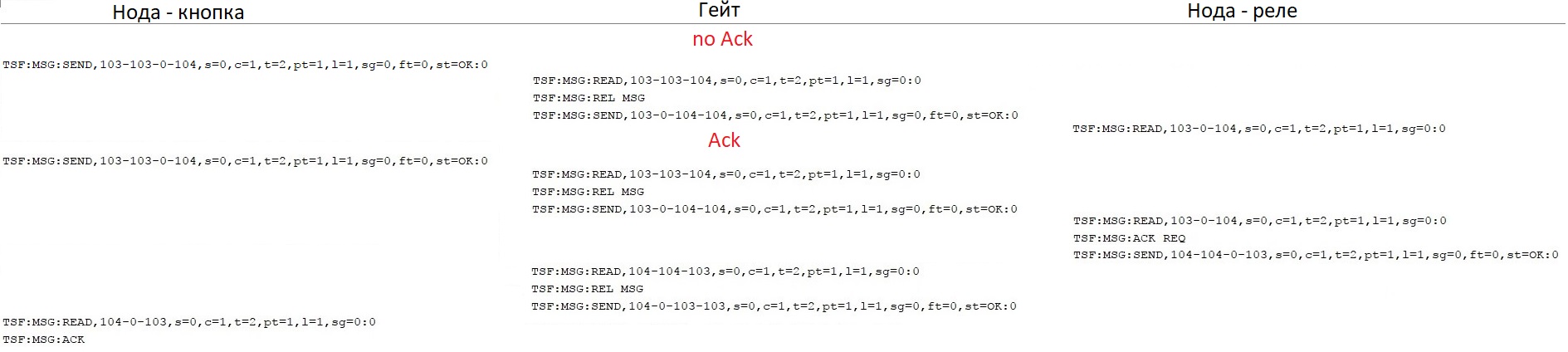

Итак, первый пост хочу начать с описания принципа работы отправки сообщений в MySensors, т.к. понятной для любителя информации на родном языке мало, поэтому эта тема остаётся не раскрытой. В следствие чего при создании сенсоров может возникать неправильная отработка алгоритма. В MyS существует два понятия подтверждения: первое подтверждение отправки (no Ack), второе подтверждение доставки (Ack).
Подтверждение отправки присутствует по умолчанию, функция bool send(); возвращает true если, как трактуют разработчики, сообщение достигло промежуточного узла, которым может выступать репитер или гейт. Существует несколько способов обработки этой функции, но самая простая val = send(msg.set(lightLevel)); а далее прописываете свои условия в зависимости от значения переменной bool val(true или false).
Подтверждение доставки включается добавлением true, в функцию bool send(); например вот так send(msg.set(lightLevel), true); В таком случае получатель должен послать отправителю подтверждающее сообщение. И для того чтобы обработать это сообщение необходимо в функцию void receive(const MyMessage &message) добавить

На изображении показан лог обмена сообщениями
log общ.jpg (121.37 KiB) Viewed 46143 times
Если вдаваться в подробности суть обмена состоит в следующем, гейт получив сообщение от отправителя пересылает его получателю и возвращает его же отправителю для подтверждения отправки, если в сообщении стоит флаг подтверждения доставки, перед отправкой обратно флаг снимается, чтобы не попасть в замкнутый цикл, а получатель получив сообщение с флагом отсылает его обратно для подтверждения доставки.
P.S. Если кто-то в это не верит читайте библиотеку и проводите тесты.

Теперь о нестандартном использовании MySensors. Но для начала, спасибо, Berk за находку этого функционала и Sergey2055 за тестирование в боевых условиях. Принцип работы этого скетча такой же как и в предыдущем сообщении, но есть интересные плюшки:
1. Отправка идёт по короткому пути, напрямую с ноды на ноду, минуя промежуточные узлы, таким образом увеличивается быстродействие и снижается нагрузка на сеть, т.к. вместо 5 сообщений с подтверждением доставки всего 2.
2. Подтверждением доставки является удачная отправка.
3. Передача сообщений между этими нодами работает даже при отсутствии гейта, если гейт включается в работу, то без проблем получает данные о заряде АКБ от ноды-кнопки.
4. В отличие от пассивного режима ноды регистрируются на гейте и эта информация отображается на контроллере (MajorDoMo).
Единственное что не тестировалось в таком исполнении, это подписи и шифрование, т.к. нет подопытных с таким функционалом :)

ahelper
Posts: 7
Joined: 21 Jan 2018, 16:28
Re: Отправка и приём сообщений, описание
Post by ahelper »
Gate периодически в эфир отправляет какие то данные? Если да, то как получить эти данные? Имею ввиду сообщения Internal.
Вы имеете в виду I_DISCOVER_REQUEST? Просто не совсем ясно... Давайте сначала опишите суть того что вы хотите сделать.. лучше наверное отдельным топиком.
