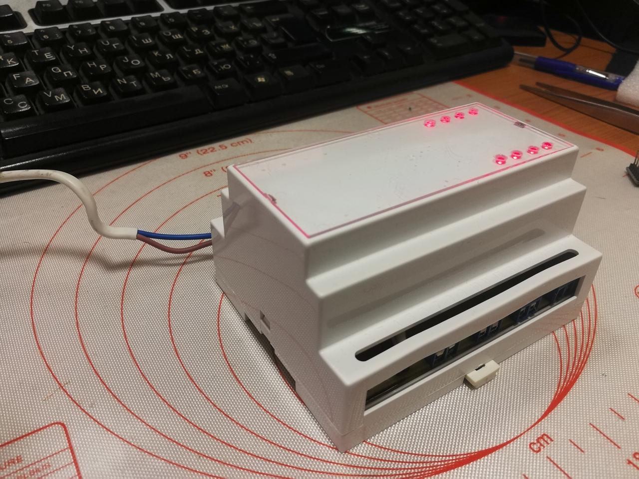

8 канальная релейная нода на DIN рейку
ZmiterIv
Posts: 2
Joined: 23 Oct 2019, 12:51
Post by ZmiterIv »
Релейная нода на 8 каналов в корпусе на DIN рейку. Радио NRF24.
Реле подключены на выводы 0,2,3,4,5,6,7,8
Скетч почти стандартный (с сайта) Чтобы задействовать вывод TX0, отключен serial:

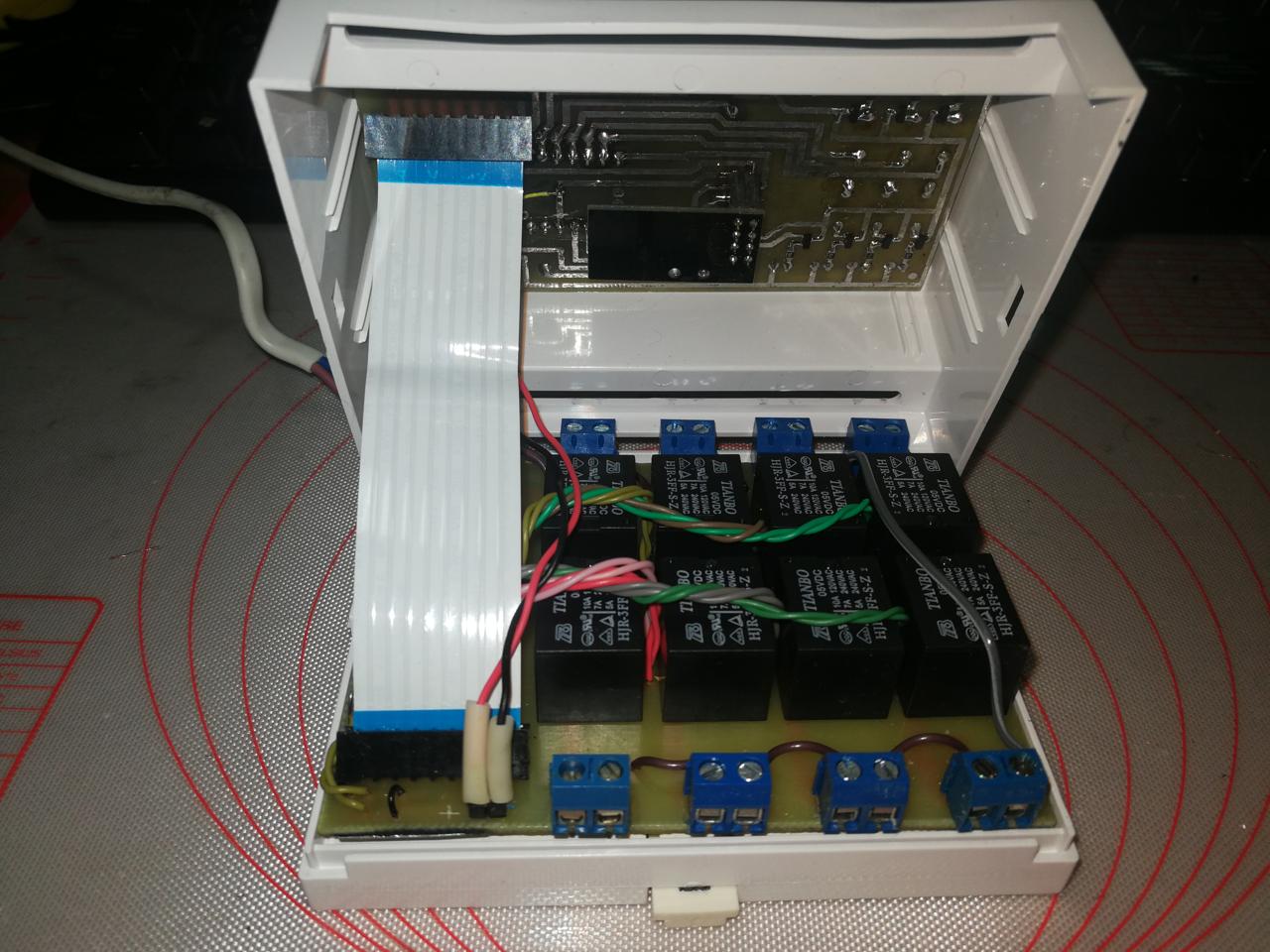

Некоторые компоненты:
Корпус К-06-09 / 105x60x86, на DIN-рейку
Реле электромагнитное HJR-3FF-5VDC-S-Z / 5В DC
Микрошлейф: FFCA-2.54-8-100
Разъем: FFC/FPC DS1020-08RT1D
Транзисторы: BC547 sot23

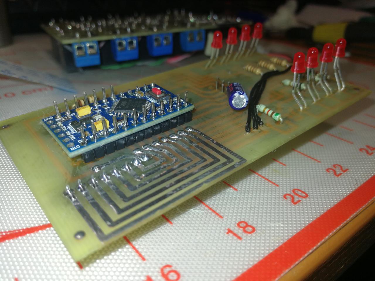

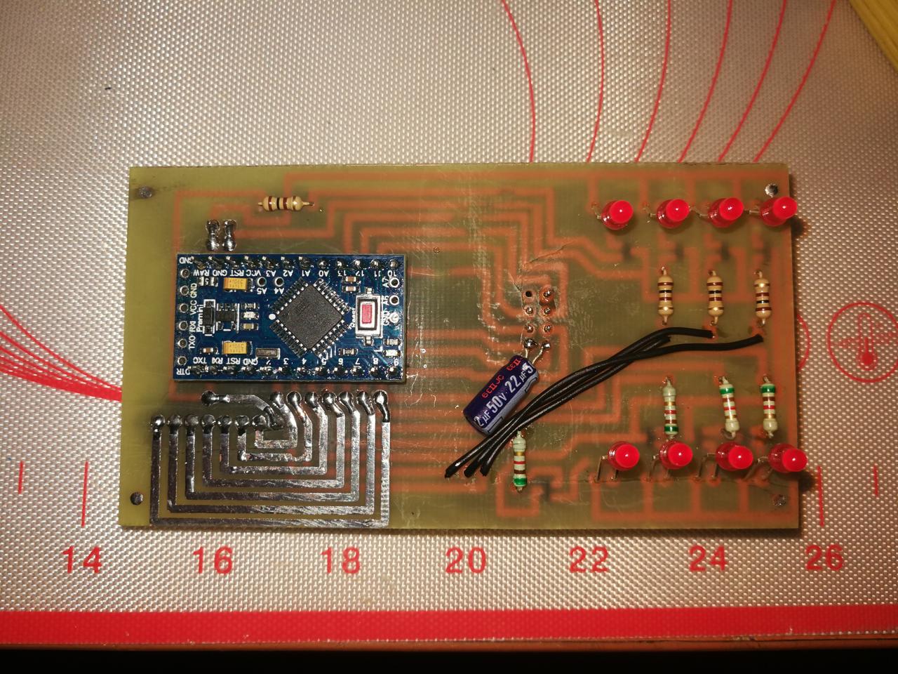

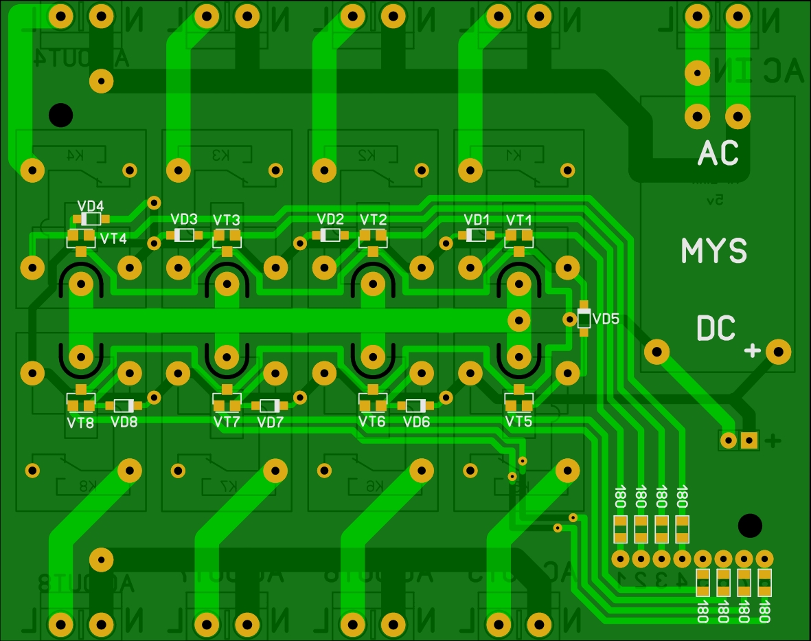

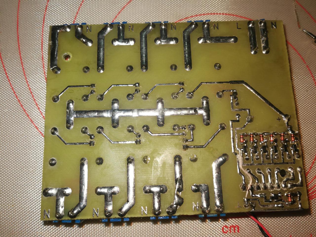

Разводка плат несколько сыровата, короче не заморачивался, хотелось поскорее сделать. Нижнюю плату лучше бы переразвести как двухстороннюю.

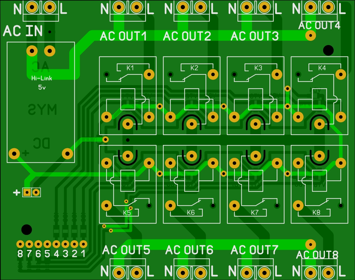

Переразвел нижнюю плату как двустороннюю, адаптировал (как мог, первый опыт) для производства. В прототипе новую плату не проверял, надеюсь, что без ошибок, но всё может статься, посему, если кто захочет повторить лучше перепроверить. Сам заказал в Китае 5шт, как приедут - проверю, отпишусь.

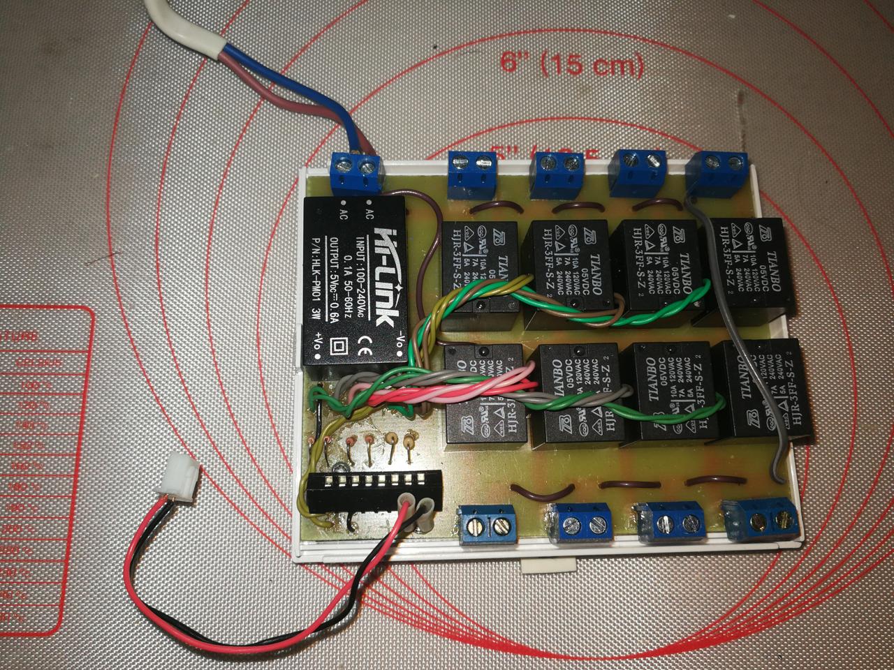

Что то не вижу перемычку между клеммой фазы и блоком контактов у реле. На луте то же не наблюдаю. В работе проверяли? А так супер!
PS Увидел )) Перемычка проводами ? Тогда нарисовать надо . Нулевая перемычка есть.
