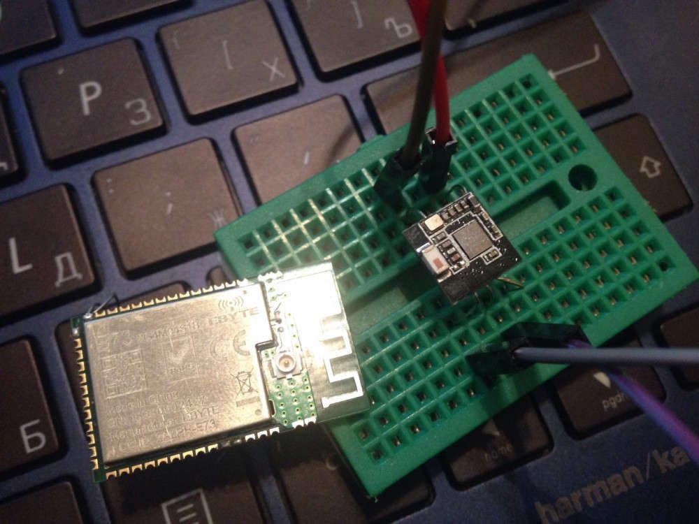

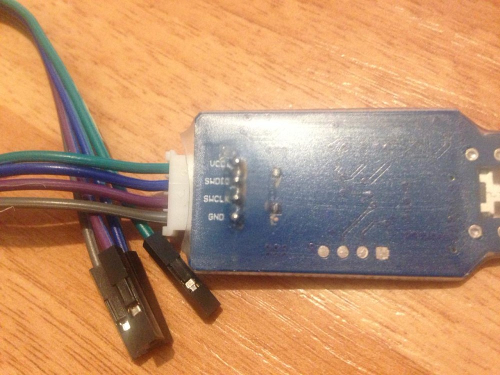

Подключаем програматор к модулю nRF52832 по очень простой схеме:
VDD - VDD
GND - GND
SWDIO - SWDIO
SWDCLK - SWCLK
(названия могут немного отличатся, но общий смысл такой, плюс к плюсу, земля к земле, IO к IO, CLK к CLK)

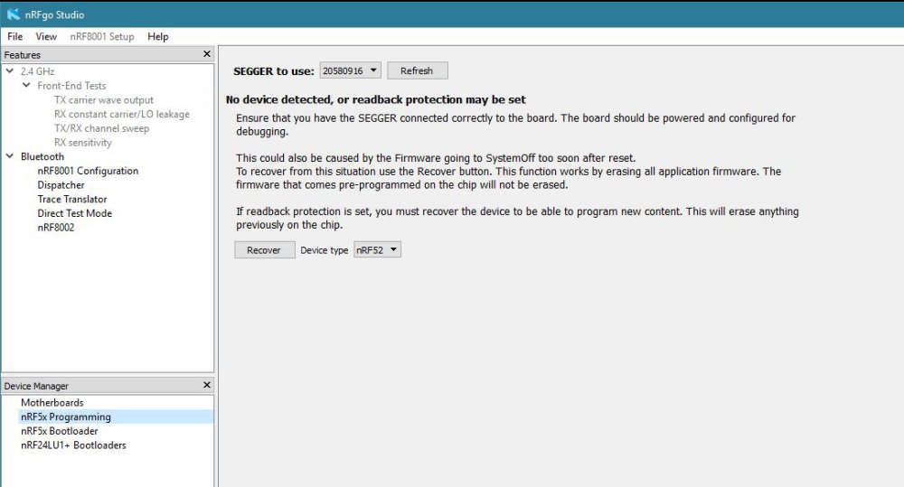

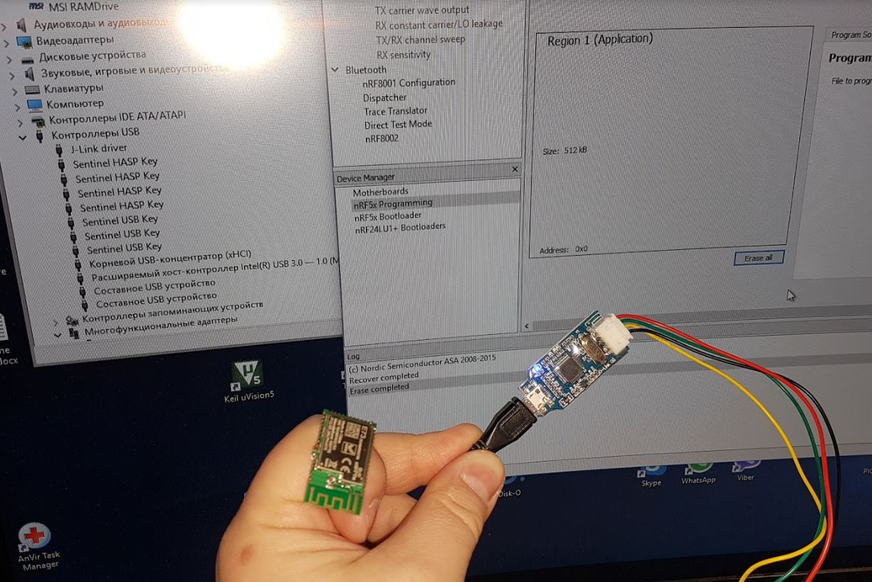

Подключаем програматор к USB компьютера, запускаем програму nRFGO STUDIO
В открывшейся програме должен быть активен пункт - nRF5x Programming (не серого цвета, это произойдет если установили правильные драйвера V640)

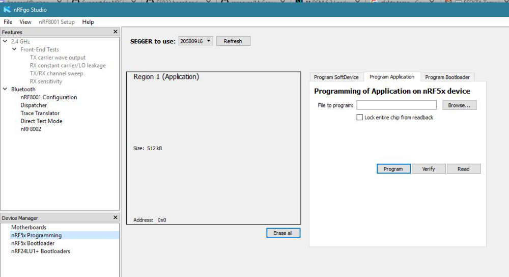

Нажимаем на кнопку - Recover
После востановления на следуюшей открывшейся странице можно полностью очистить чип - Erase all
