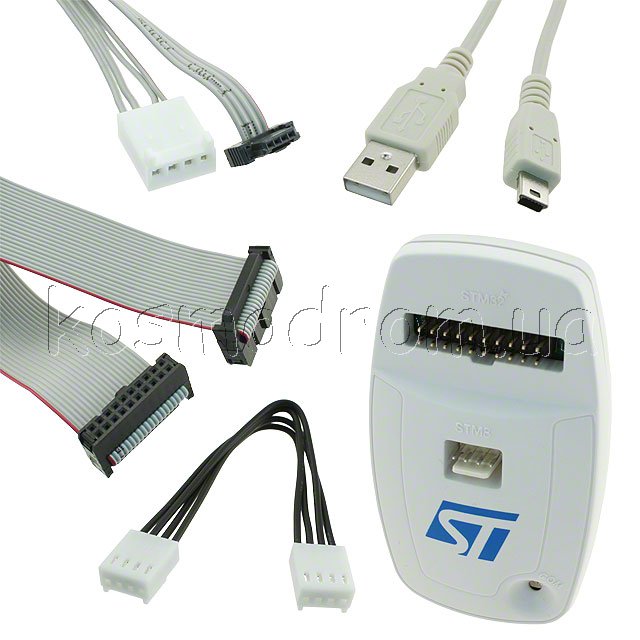

Обнаружил глюк с программатором - переустановил

Re: NRF52832 и датчик BME280
Post by Andrey_64 »
Так и есть - через 10Ком подтягивал
Про 19PIO где-то встречал в гугле
Периодически глючит то-ли ST-Link ,то-ли IDE
Произошла ошибка при загрузке скетча
0x4000
adapter speed: 10000 kHz
Error: init mode failed (unable to connect to the target)
in procedure 'program'
in procedure 'init' called at file "embedded:startup.tcl", line 473
in procedure 'ocd_bouncer'
** OpenOCD init failed **
shutdown command invoked
Подожду еще один ST-Link

Нет связи с девайсом - unable to connect to the target, проверяйте провода sdio swdio, бывают перепутаны или плохой контакт. Стлинк довольно тупая вещь, на любом все должно работать. Еще раз пробегитесь по теме - http://mysensors.ru/forum/viewtopic.php?f=5&t=362 (ту часть где описывается установка дров через http://zadig.akeo.ie/ )
а именно этот програматор как на фото, это пожалуй самый ужасный, единственный из моей коллекции на котором не имут 52832 ( мож у меня он такой, но прошивает только 51822 или вообще ничего не шьет, уже не помню, но у них с алиэкспресс у таких у всех внутряк разный, китайцы все время что то убирают)
