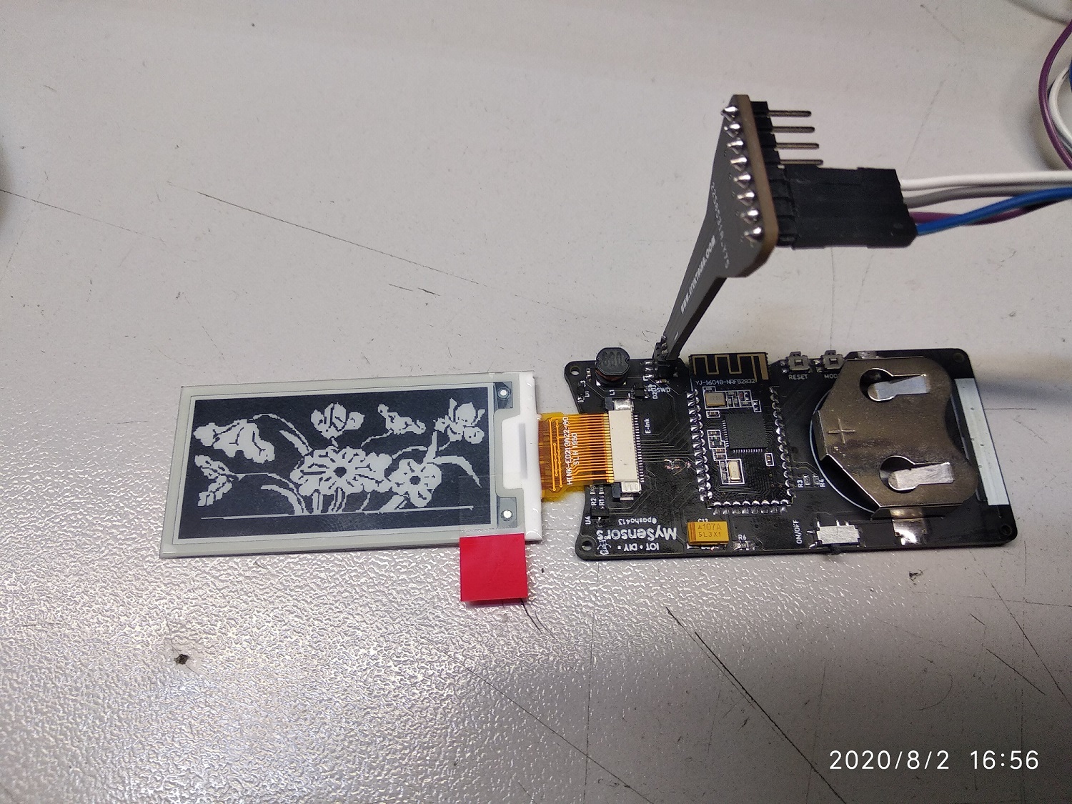

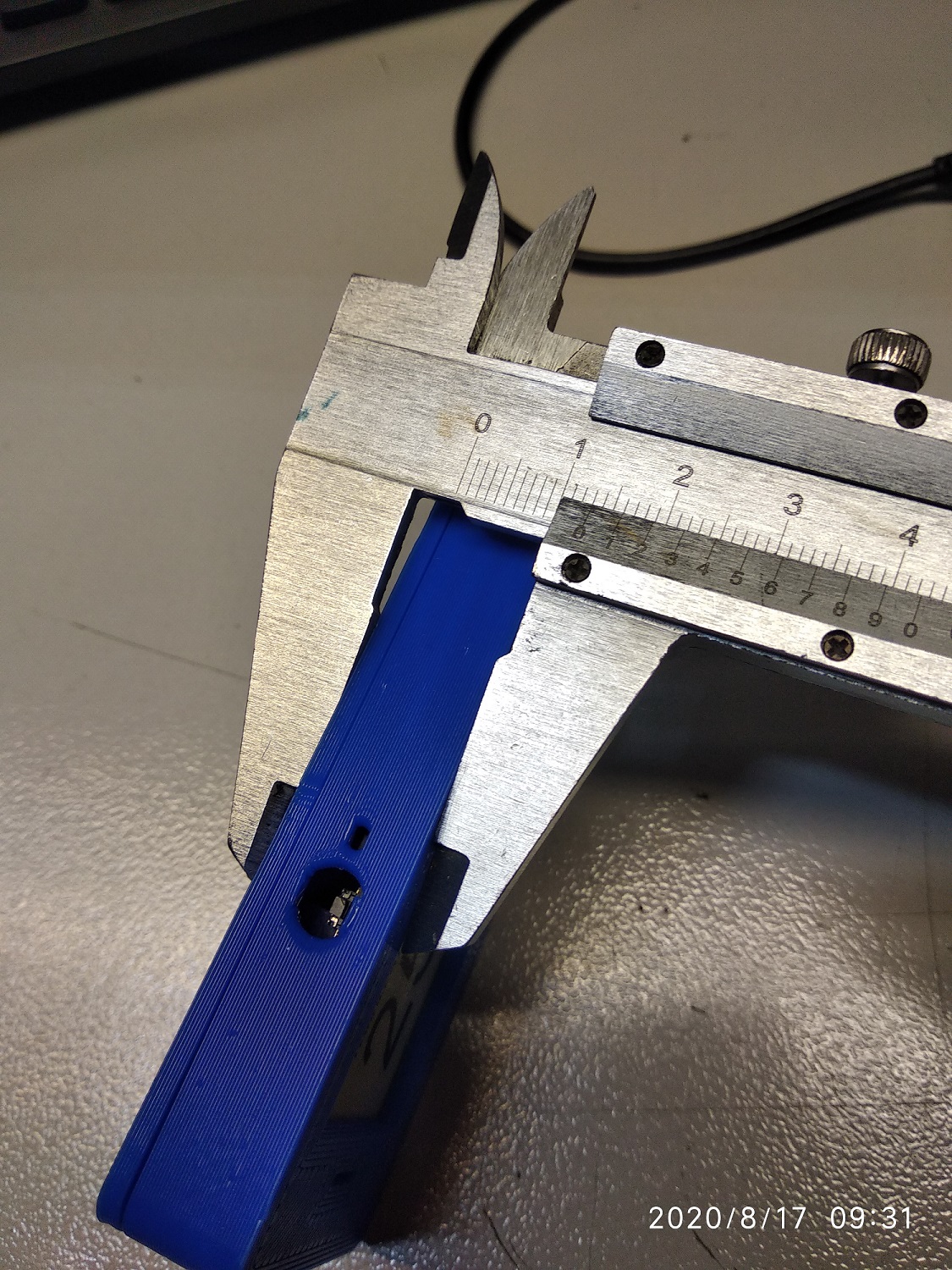

Благодаря уважаемому @EfektaSB и его проектам созрел на покупку E-Ink экрана 2.13".
плату проектировал в диптрейсе, корпус в скетчапе.
видео загрузки доступно по ссылке: https://youtu.be/Za8emH2TI8E

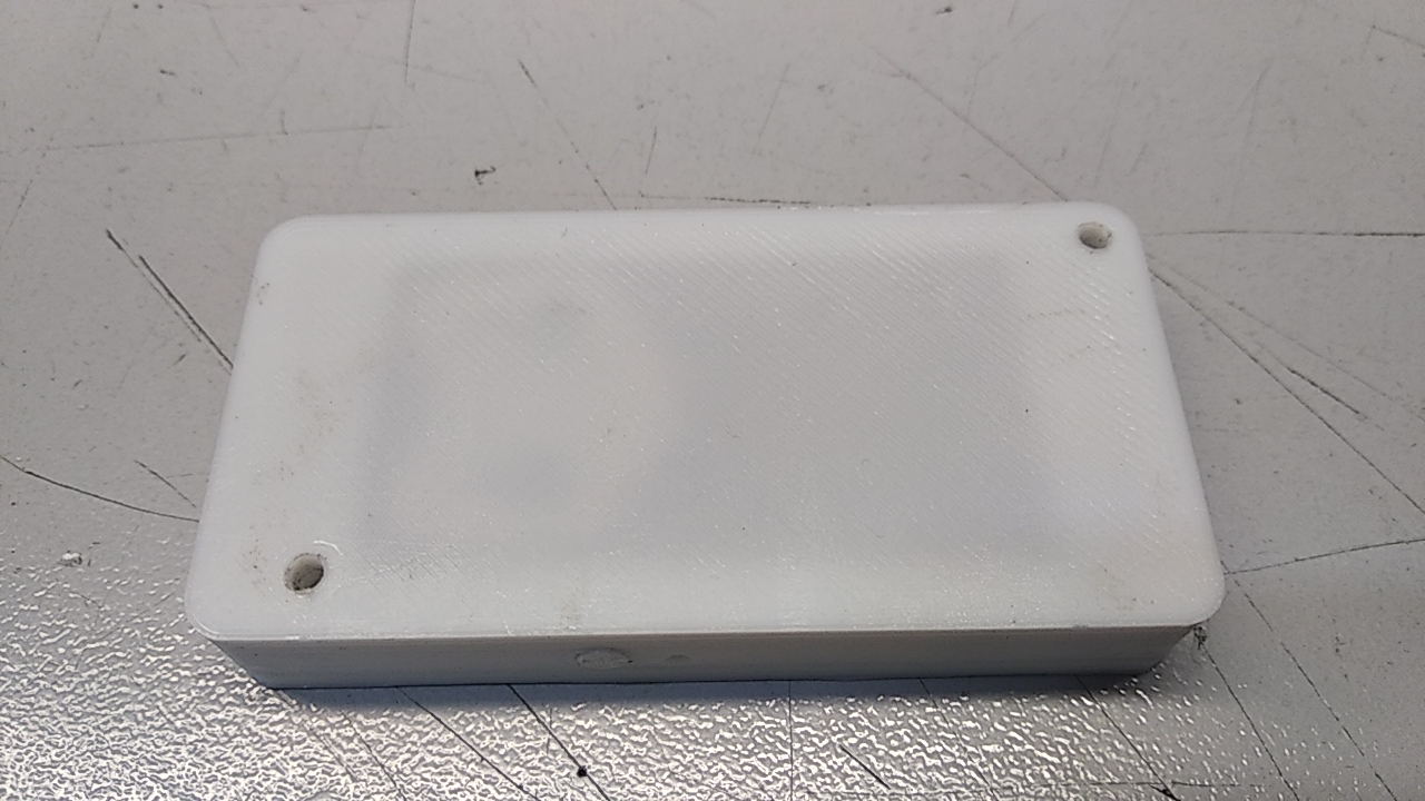

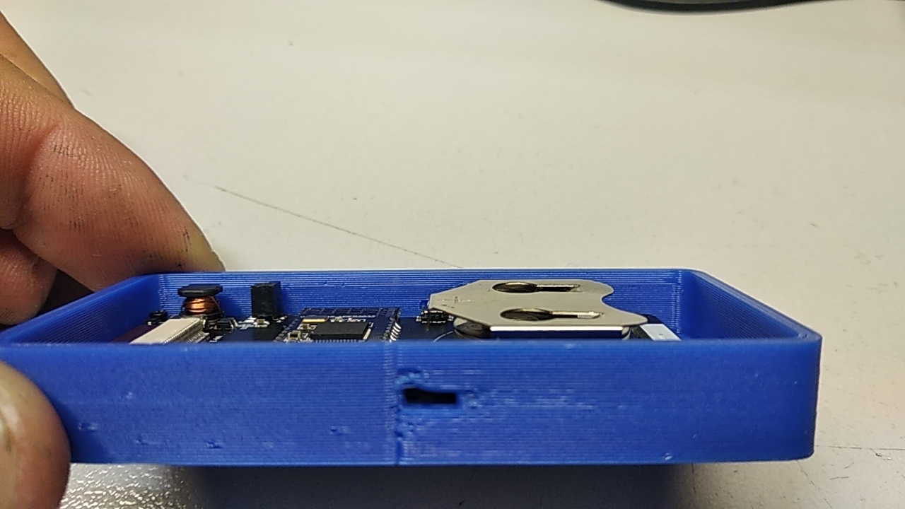

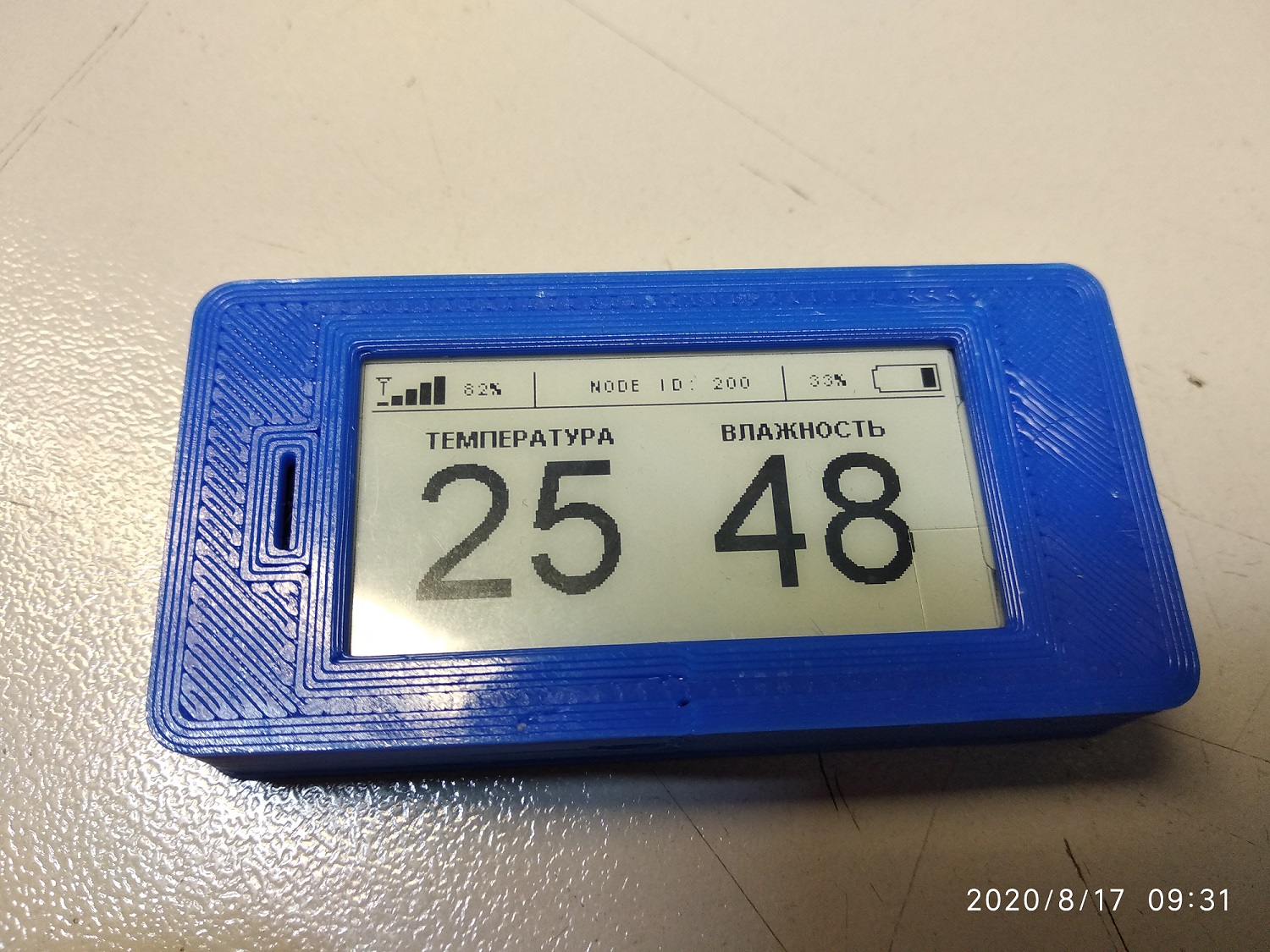

первый вариант корпуса был в синем цвете на скорую руку и печатался по быстрому.

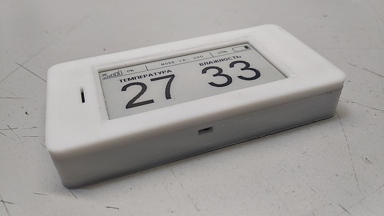

второй вариант в белом цвете.
третий вариант в котором учтены ньюансы и зазоры для кнопки в зип архиве, еще не печатал
52832_case.rar
корпус
(61.02 KiB) Downloaded 1477 times
52832_board.rar
гербер платы
(60.22 KiB) Downloaded 1403 times

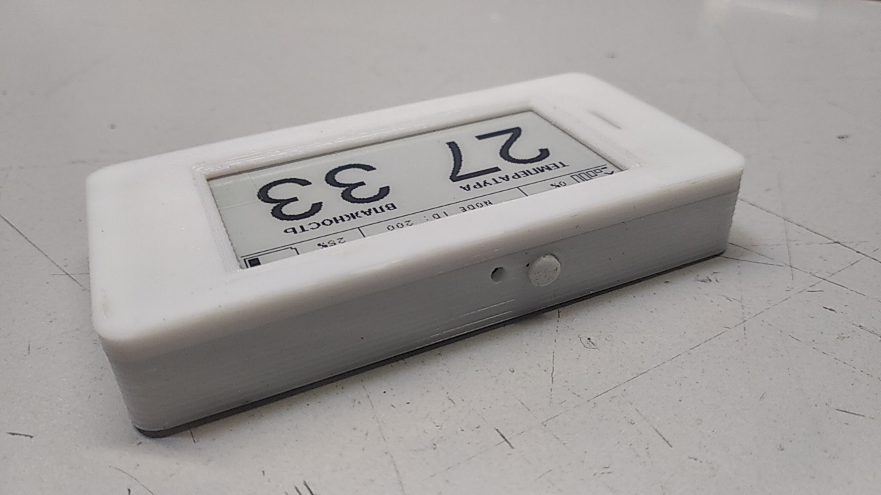

Доработал код для экрана еинк 2.13 под инверсию цветов. пришлось немного подправить библиотеку.
если подключен к гейту то инверсия через режим конфигурации
если датчик вне сети, то можно сделать инверсию цвета долгим нажатием кнопки (9-11сек) как и в коде для 1.54".
