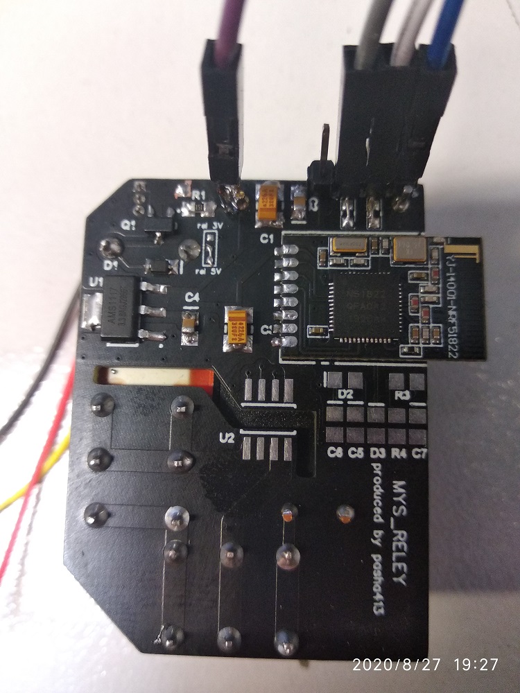

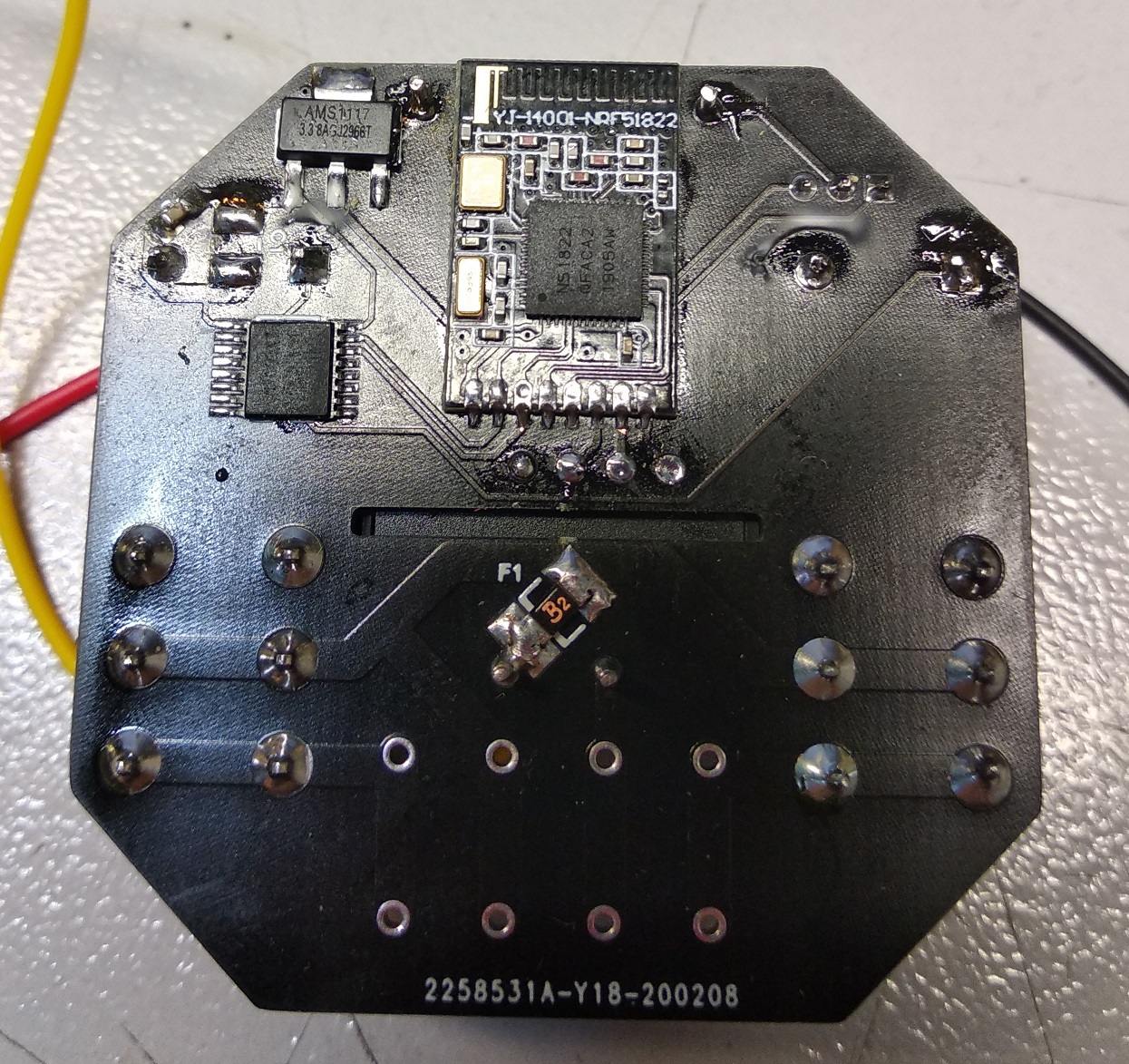

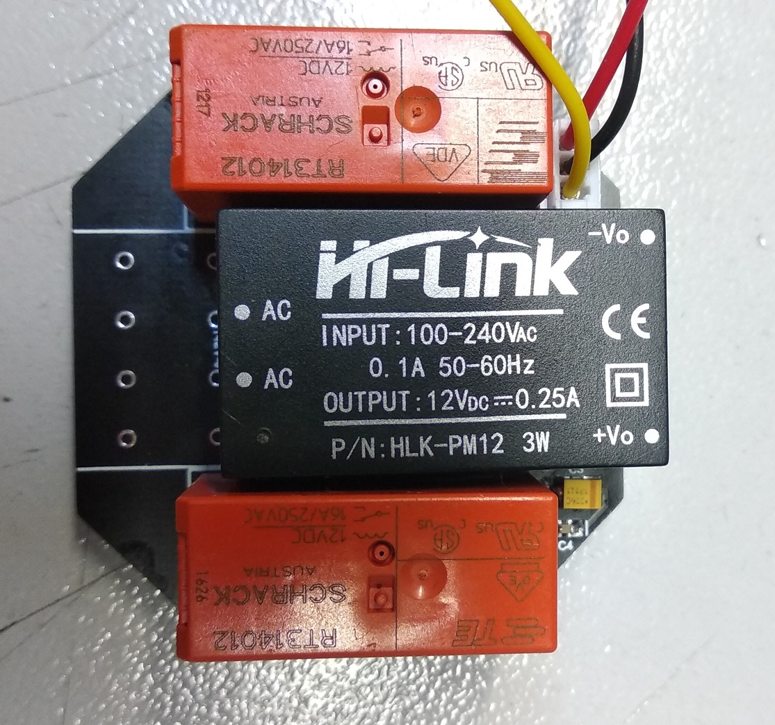

Здравствуйте. Т.к того что я хотел нигде не нашел, решил выложить свое чудо, пока тестирование чисто на столе, работает.
Предполагается установка в подрозетник за двухклавишный выключатель (без фиксации).
Если есть какие-то вопросы, спрашивайте. на фото плата еще не отмыта.
Критика и улучшения приветствуются!

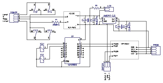

pasha413 wrote: 03 Mar 2020, 13:14 Критика и улучшения приветствуются!
Как вообще можно что-либо обсуждать, если нет основного для электронного устройства - схемы?
Остальных разработок это тоже касается.

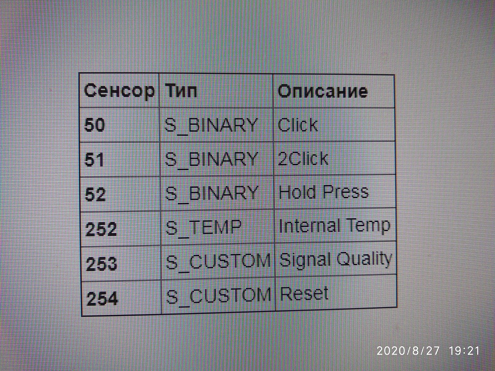

управление:
- кратковременное нажатие на кнопку - управление встроенным реле. первая кнопка первое реле, вторая кнопка соответственно второе реле.
- двойной клик для своих нужд. можно задействовать для таймера или др...
- долгое нажатие (5сек) отправка презентации.
Для корректного отображения статуса реле необходимо установить галки АСК.
