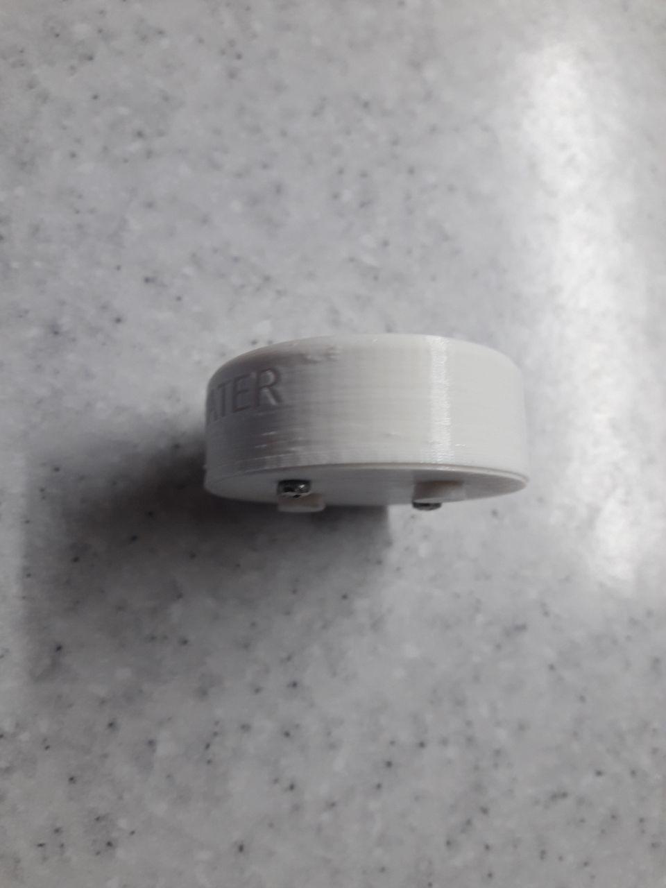

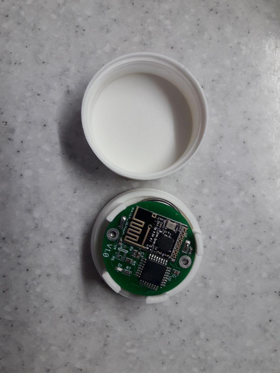

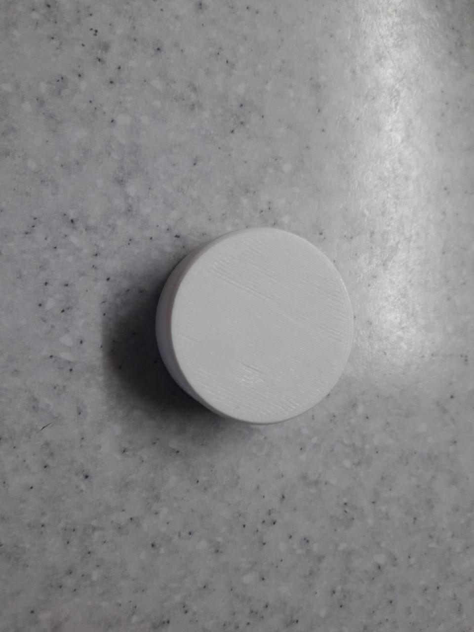

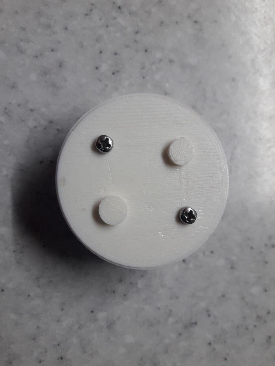

MSMDWater-Detector датчик протечки
photo_2019-07-28_19-02-16 (2).jpg (70.67 KiB) Viewed 1101355 times
Контроллер протечки воды
Тип питания: Батарея cr2032
Разработан для экосистемы MySensors
Питание от 2,0 до 3,6в (CR2032);
Потребление в активном режиме 1,3 мА;
Потребление в режиме отправки 16 мА
Потребление в режиме сна 4,3 мкА;
Температура эксплуатации: комнатный 0 до +70
Возвращает 1 при протечки воды (0 - нормальное состояние), Уровень батареи
Имеет компактный размер 40 х 14,5 мм
Датчик полностью герметичен, при большом уровне воды плавает.
Электрическая часть полностью защищена от попадания влаги в случае нарушения герметичности корпуса.
Полностью завершены испытания на срок службы от одной батареи. Испытания показали: при использовании нормального элемента питания срок службы измеряется от двух лет и более.
Для первого старта сенсора протечки воды достаточно минимального набора. Для этого нужен Гейт на связи и подключенный к контроллеру управления с любой системой (лучше применить majordomo и ему подобные, т. к. в некоторых системах, отсутствует ручное добавление сенсоров, которые могут понадобиться для калибровки и установки своих желаемых параметров). Дале нужно просто снять верхнюю крышку с устройства и вставить батарейку. Устройство сразу презентуется и начнет свою работу. Устройство сразу начнет слать данные на контроллер. Первые 5 минут устройство находится в режиме смарт слипа. Этот режим реализован для удобства быстрого изменения нужных параметров, т.к. если устройство выйдет в нормальный режим и настройки периода могут быть от нескольких минут до нескольких часов, то ждать придется очень долго. Также через настроенный промежуток времени 1- 24 часов включается режим smartsleep на 1 отправку, это реализовано для удобства правки некоторых параметров, чтоб не отключать батарею. Светодиод расположенный на плате устройства сигнализирует одной короткой вспышкой о том что устройство проснулось и идет анализ параметров.
Аналогию работы и настройку можно посмотреть тут: viewtopic.php?f=3&t=462
1. Sensor:1, V_ARMED; Msg: – состояние детектора протечки. (0;1);
2. Sensor:5, V_VAR1; Msg: - уровень заряда батареи в относительных единицах. (min < V_VAR1 < max);
3. BATTERY_LEVEL; Msg: - уровень заряда батареи в процентах. (0 < BATTERY_LEVEL < 100);
1. Сенсор: 5(S_MULTIMETER), Тип: V_VAR5 – этот параметр устанавливает нижнюю и верхнюю границы для расчета уровня заряда батареи. Калибровка производится так же как и в пункте 1. Надо подать на устройство напряжение с источника питания либо с батареи в пределах 0,75В-1,7, установить желаемые параметры и отправить на устройство. Также его можно запросить.
2. Сенсор: 212(S_CUSTOM), Тип: V_VAR1 - этот параметр устанавливает период отправки значений в минутах. Для его установки нужна отправит значение в минутах как описано в пункте 1. Также его можно запросить.
3. Сенсор: 211(S_CUSTOM, Тип: V_VAR1) – этот параметр осуществляет смену номера (ID) устройства. Смена осуществляется так же как описано в пункте 1. Параметр может быть в пределах 1-254.
4. Сенсор: 210(S_CUSTOM) - версия железа.

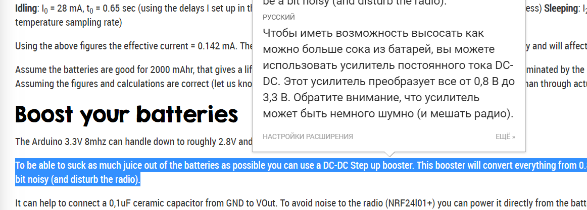

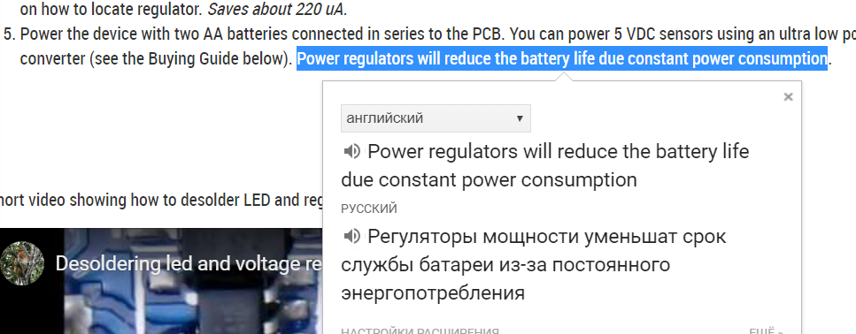

Как реализована на плате схема выкачки как можно больше из батареи?
ecoatoms
Posts: 18
Joined: 05 Nov 2019, 18:01
Re: MSMDWater-Detector датчик протечки
Post by ecoatoms »
На оф сайте рекомендуется использовать повышающий преобразователь - ссылка
Скрин
Аннотация 2019-11-06 152501.png (118.13 KiB) Viewed 1091579 times
Там же говорится и о том, что регуляторы питания повышают потребление питания
Скрин
Аннотация 2019-11-06 152750.png (135 KiB) Viewed 1091579 times
Хотя, всё же, там имеется ввиду не потребление, а срок службы.
В общем, поделитесь, пожалуйста, знаниями.

Проблема с конверторами DC-DC с моей точки зрения немного в другом. Свежие батарейки более менее выдают стабильное напряжение при РЕЗКО изменяющемся токе во время передачи. У подсаженных батареек меняется внутреннее сопротивление и они не в состоянии отдать стабильное напряжение. Ну и сами конверторы потребляют ток , что сводит эффект работы к нулю.
ecoatoms wrote: 06 Nov 2019, 15:13 На оф сайте рекомендуется использовать повышающий преобразователь - ссылка
Скрин
Скрин
очень редко встречаю повышайки на пром сенсорах. ну а касательно данного сенсора то тут абсолютно точно никакие допы не нужны, самый спящий тип датчика
